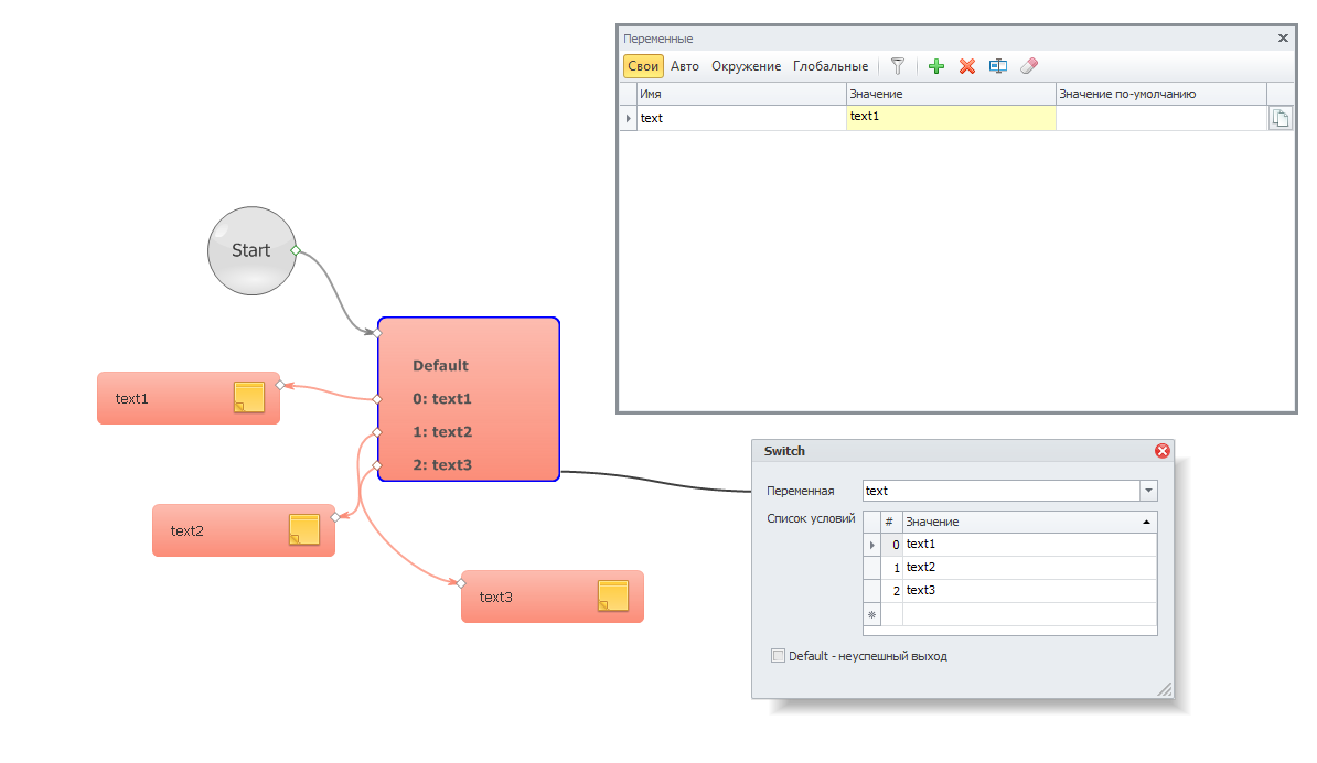

Ситуация такая , на страничке рандомно выдает "text1" или "text2" или "text3" . три разных слова, которые заранее известны.
Как сделать так что бы при "text1" делало одно ,с "text2" другое и с "text3" третье ?
Получаю значение со странички (innertext) заношу в переменную, а дальше как?
как сравнивать и отсылать в разные стороны?
Разжуйте пожалуйста для альтернативно одаренного

экшен Switch..

Я понимаю что надо свич юзать.
только я не знаю как там и что писать

Вроде делал так как на картинке, он у меня до свича доходит и на нем останавливается и говорит все выполнено успешно, а дальше не идет
видимо на действие Default выходит, это когда содержимое переменной не подходит ни под один из вариантов, перечисленных в Свитче..
Да похоже.
Там к регистру чувствительно?

Я наверное писал в свиче с заглавной ,а в переменной с маленькой буквы текст.
Проверю

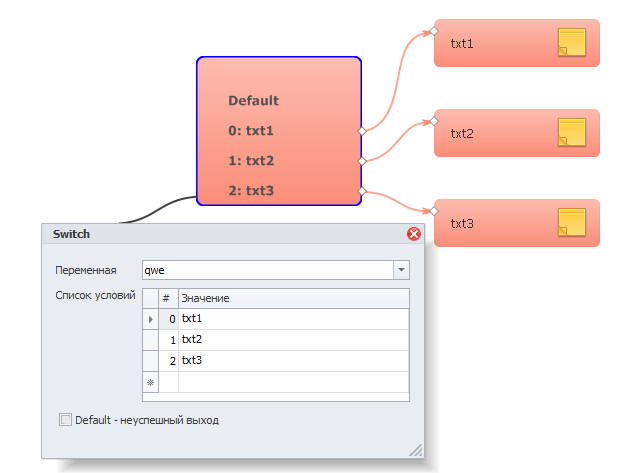

Все равно у меня что то не так,
Вроде делаю как показано на картинках. Останавливается на свиче (проект выполнен) текст из переменной удаляется.
В каком месте у меня не сходится?

Он у меня на дефолт уходит почему то

потому что переменная с новым запуском шаблона обнуляется и свитч уходит на Default..
либо нужно добавить кубик экшена присвоения значения переменной перед Switch, либо прописать присвоение так:

Спасибо, вроде получается

Вобщем разобрался почему не получалось сразу.
text брался со странички с пустыми строчками и в переменную заносился как
(пустая строчка)
text
(пустая строчка)
, в свич тоже так надо было вписать.:dd:.
Всем спасибо ,а то я чуть не поехал уже

лучше применить к переменной Обработка текста - Trim, а в Switch вписать уже без пустых строк соотв..
