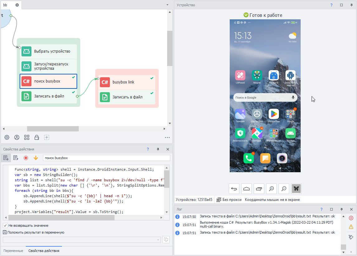

Сделайте настройку разных путей к busybox
nvmds
04.05.2016
91
Ибо разные телефоны и разные пути. На некоторых моделях и прошивках не получается поставить в одно место бизибокс.
nvmds
04.05.2016
91
Ставил и через магиск и через прилу. Бывает что дроид не видит устновленного бизибокса еще по определенному пути
508
129
Подтверждаю..... 11, 12 андроид перепробывал всякое
Anatoly79
17.04.2020
378
269
Получится сильная привязка шаблона к телефону. Давайте попробуем ее избежать и пойти другим путем. Чтобы шаблон был универсален.
Не получится, добавим индивидуальную настройку.
Выполните, пожалуйста, прикрепленный шаблон (до конца, даже если будут ошибки в процессе). После его выполнения в папке с шаблоном появится файл result.txt. Скиньте мне его в ЛС.
Выполните, пожалуйста, тоже этот шаблон
508
129
Это по всем телефонам или по тем что Busybox просит?

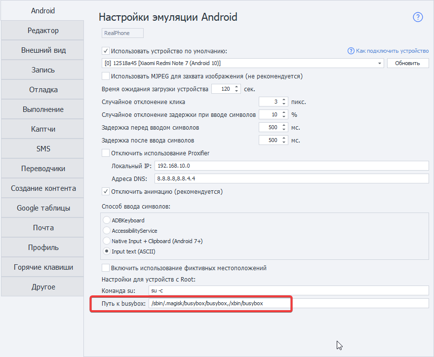

Прописывается в настройках. И в дроиде и в проджекте

создавать симлинку, я создал в /data/bb/busybox

В качестве временного решения выполните прикрепленный шаблон, он установит нормальный busybox в LDPlayer в /data/local/tmp/busybox:
И допишите в настройках путь к busybox в начало строки, т.е. /data/local/tmp/busybox,/data/adb/magisk/busybox,busybox
Возможно один раз потребуется перезапустить Project Maker.

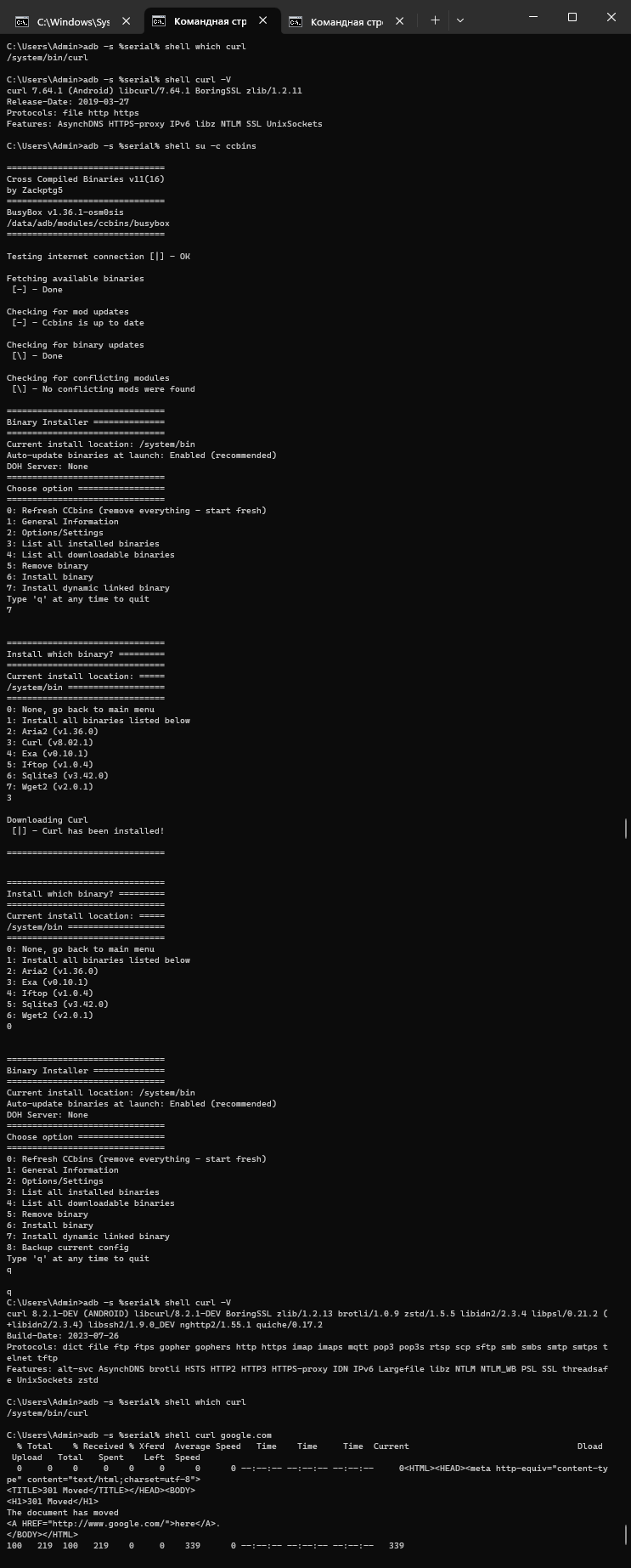

Anatoly79 и другие первопроходцы.
Подскажите.
Какая-то шляпа что curl на одном телефоне почему-то выполняется, а на точно таком же телефоне (шил позже) - нет.
в bin/xbin его тоже нет (внезапно) в прошивке и сторонним способом туда не удается запихнуть.
В busybox curl должен быть вроде.
Как из adb кубика, например, выполнить curl через busybox? Например, который в магиске есть. Штука типа "busybox curl" - не прокатывает.
p.s. в термукс тоже есть встроенный curl, но как из кубика именно его выполнять - тоже не понятно. Говорит нет доступа.
Anatoly79
17.04.2020
378
269
Скачать с сайта https://zackptg5.com/android.php#ccbins модуль ccbins для Magisk 26+ https://zackptg5.com/downloads/ccbins_v11.zip или https://zackptg5.com/downloads/archive/ccbins_legacy_v10.zip для Magisk ниже 26
Закинуть на телефон (например, в sdcard/Download) и установить модуль через Magisk. Телефон перезагрузится.
Запустить терминал на телефоне или подключиться к телефону через adb shell.
Выполнить команды
su
ccbins
(или в одну строчку su -c ccbins)
Появится меню:
Choose option =================
0: Refresh CCbins (remove everything - start fresh)
1: General Information
2: Options/Settings
3: List all installed binaries
4: List all downloadable binaries
5: Remove binary
6: Install binary
7: Install dynamic linked binary
Type 'q' at any time to quit
Выбрать (7) Install dynamic linked binary.
Install which binary? =========
Current install location: =====
/system/bin ===================
0: None, go back to main menu
1: Install all binaries listed below
2: Aria2 (v1.36.0)
3: Curl (v8.02.1)
4: Exa (v0.10.1)
5: Iftop (v1.0.4)
6: Sqlite3 (v3.42.0)
7: Wget2 (v2.0.1)
Выбрать (3) Curl.
Выйти (0) и закрыть терминал (q).
Реакции: Iv1
Iv1
21.02.2016
1 913
747
Выполнить команды
su
ccbins
Появится меню:
2: Options/Settings
5: Remove binary
6: Install binary
2: Aria2 (v1.36.0)
3: Curl (v8.02.1)
4: Exa (v0.10.1)
5: Iftop (v1.0.4)
7: Wget2 (v2.0.1)
Выбрать (3) Curl.
Спасибо! Придет утро - возьму этот свой кирпич и попробую из него что-то функциональное сделать по совету.
