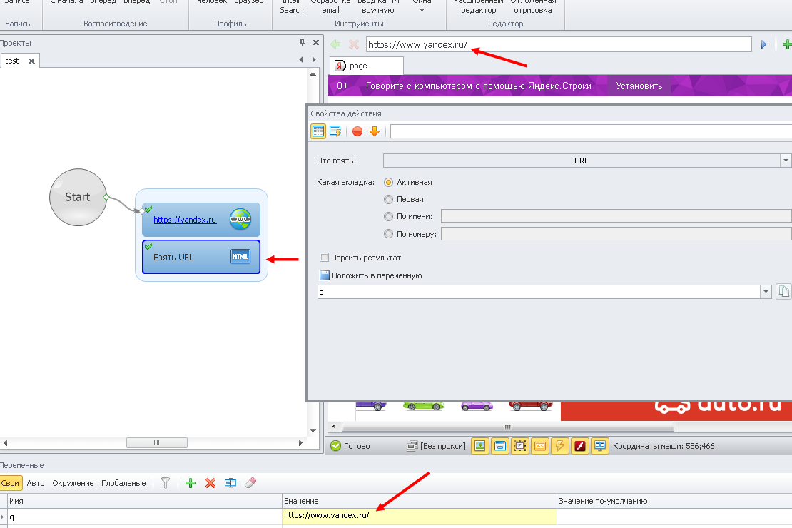

Подскажите пожалуйста, а как проверить переход на нужный URL

Всмысле - переход на URL в случае успешной регистрации
Т.е если переходит на 2 страницу, без проблем ссылка меняется, и если есть данная ссылка то значит успешно было? так?
Обработка текста, {-Page.Url-} в переменную, после проверить логикой иф переменную с ссылкой которая всегда бывает, выходит так 'переменная url'=='Ссылка'
UPD ну и по логике уже, если успешно идёт по успеху, если нет, уже по другой стрелке.

Да, ссылка на успешную регистрацию, ок спасибо, буду пробовать!

ок спасибо, да и дальше работать уже с переменной, это наверно будет наиболее удобно.
