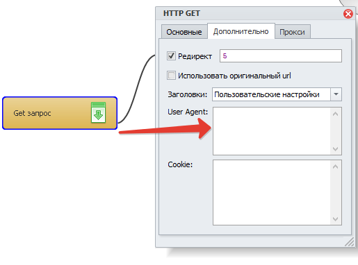

Ну если все правильно понял, тебе надо закодировать в sha-512 значение $uri с ключом $apisecret
http://zennolab.com/discussion/threads/pomogite-s-c-zakodirovat-s-pomoschju-hmac-sha512.38832/
И результат в GET запросе в header пихнуть в формате: apisign:результат закодированной строки
