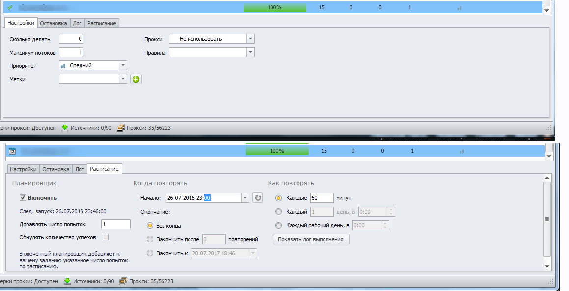

Добрый день, прошу помочь разобраться в причинах, почему шаблон не работает по расписанию.
У меня все ок, у 2 клиентов шаблон в ручном режиме отрабатывает отлично, по расписанию не работает - накапливаются попытки и ничего не происходит. Все используют версию ZP 5.9.9.1, настройки расписания как на моем скрине

Цитирую клиентов:
В планировщике появилась такая запись:
"Планировщик задания сработал в 27.07.2016 11:00:00, добавил попыток: 1."
Но запись на стене не появилась.
В чем может быть причина ?

у клиентов случайно не Лайт версия ЗП?
может там уже работает какой то шаблон и текущий не может запуститься из-за этого..

попробуйте установить галочку - обнулять количество успехов

Если кто столкнется с подобной проблемой, то одному клиенту помогла переустановка постера.
У меня все ок, у 2 клиентов шаблон в ручном режиме отрабатывает отлично, по расписанию не работает - накапливаются попытки и ничего не происходит. Все используют версию ZP 5.9.9.1, настройки расписания как на моем скрине Посмотреть вложение 14685
Цитирую клиентов:
Но запись на стене не появилась. Посмотреть вложение 14686
Предполагаю что у твоих клиентов не стоит начальная точка старта запуска шаблона. То есть там где повторять, нужно поставить текущую дату и время (нажать стрелочку) даже время поставить к примеру на 5 минут в перед текущего. Ну а дальше все поставить так как у вас стоит. У моих клиентов тоже бывают такие случаи но обычно это решается в первые 2-3минуты после того как я подключусь к ним по тимвьюверу и исправлю ошибку настройки планировщика
