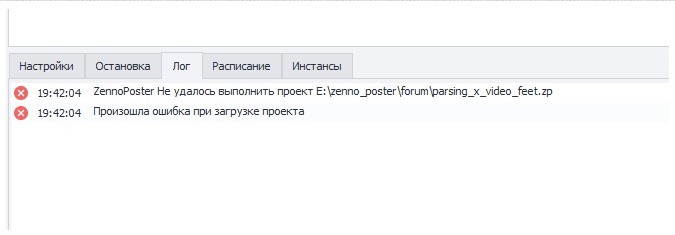

Шаблон перестал загружатся в зенопостере-произошла ошибка при загрузке проекта.
AndreyAAA
07.05.2016
1 250
78
48
Правил шаб в ПМ, одновременно шаб работал в зенке. Как потом вдуг пошли ошибки в зенопостере - произошла ошибка при загрузке проекта.
И теперь шаб работает только в ПМ, а в зенке даже настройки не грузятся. Что случилось?
Я особо ничего не менял, делал не большие стандартные правки с кубиками.

Возможно, проект увеличился в размерах скачкообразно.
Какой размер файла проекта в данный момент?
Какая версия ПМ?

Да, увеличился в 10 раз, стал 5 мб, версия 7.7.3.0,что делать надо?

А теперь вообще пи...., я закрыл его в ПМ, и теперь он и там не открывается!!!
НУ что это за херня такая!! Я целый день убил на правки шаблона этого!!!

В раб. папке программы есть конфигурац. файлы: ProjeckMaker.exe.config и в ZennoPoster.exe.config (либо ZennoBox.exe.config если проблема в ЗенноБоксе). Нужно увеличить буферы (например дописать 0 к размерам всех буферов в этой части конфига).
<binding name="TemplateServiceSoap" closeTimeout="00:03:00" openTimeout="00:03:00" receiveTimeout="00:10:00" sendTimeout="00:03:00" allowCookies="false" bypassProxyOnLocal="false" hostNameComparisonMode="StrongWildcard" maxBufferSize="65536000" maxBufferPoolSize="524288000" maxReceivedMessageSize="65536000" messageEncoding="Text" textEncoding="utf-8" transferMode="Buffered" useDefaultWebProxy="true">
<readerQuotas maxDepth="32" maxStringContentLength="81920000" maxArrayLength="1638400" maxBytesPerRead="409600" maxNameTableCharCount="1638400" />
<security mode="Transport">
<transport clientCredentialType="None" proxyCredentialType="None" realm="" />
<message clientCredentialType="UserName" algorithmSuite="Default" />
</security>
</binding>
Это уже поправленная часть конфига, привел ее как иллюстрацию что и как должно быть прописано.
Другие подобные секции конфига не нужно трогать. Изменения в конфигах нужно производить при незапущенных программах ЗП/ЗБ и ПМ. Перед изменением сохраните старые исх. варианты файлов-конфигов. Можете также использовать пример этого блока выше как есть, заменив в конфиге соотв. секцию.

нужно прокликивать вручную каждый кубик. особенно "обработка текста". потом сохранять (а лучше "сохранить как")

Виновниками являются в первую очередь кубики "Обработка переменных ", именно их нужно прокликивать.
В 7.7.4.0 версии есть встроенный реаниматор таких проектов, там просто пересохранить проект потребуется, без прокликиваний. @AndreyAAA Могу сделать.

Спасибо, запустил ПМ и разобался.
Я понял в чем дело, почему шаб увеличился в 10 раз.
У меня в конце было сохранять профиль со всеми переменными.
В итоге когда я запускал шаб в ПМ потом(загружал профиль), он создавал новые переменные, далее я редактировал шаб, и сохранял, со всеми переменными. В итоге почему то шаб увеличивался в 10 раз. А если сделал чистку не использованных переменных, то шаб сразу уменьшался как надо.
Ну это жесть , почему перемнные так сильно занимают место, или как так?)

Может где то что то и было, но вроде не видел что бы прйма много текста где то, уменьшался он на 4.5 мб шаб сразу. Еще уменьшался сильно, когда удалял лишний кубик сохранить профиль

Приветствую, подскажите пожалуйста такая же ошибка, ума не приложу что делать чтоб заработало
проект весит 152 КБ и размер не меняется версия 7.3

Скорее всего в ZP и(или) PM запущены одновременно Chrome и Chromium. (https://zennolab.com/discussion/threads/obsuzhdenie-versii-7-7-5-0.113262/post-755597)

Попробуйте удалить проект из ЗенноПостера и снова добавить его.
Также попробуйте открыть его в ПроджектМейкер, чтобы удостовериться, что проект там открывается нормально и не поврежден на низком уровне.
Пробовал, без изменений
Проект открывается нормально и работает без ошибок
