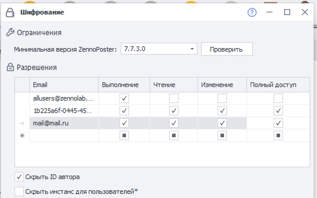

Здравствуйте
Как закрыть исходники шаблонов от других пользователей?
Я так понимаю в разделе шифрование на полный доступ указать свою почту, а другие пользователи оставить только выполнение
Также второй вопрос, какая минимальная версия программы нужна, чтобы только выполнять проекты?

так и есть.
минимальная версия программы ограничивает версию зенки, на которой может выполниться шаблон. больше она ничего не делает.

Phoenix78
06.11.2018
11 790
5 719
понятно
значит, чтобы третье лицо работало на меня с моими шаблонами, нужно создать ему аккаунт и купить программу
если ему только выполнять надо, то можно зашифровать проект и тогда никто в него не залезет, даже автор.
называется опубликовать проект.

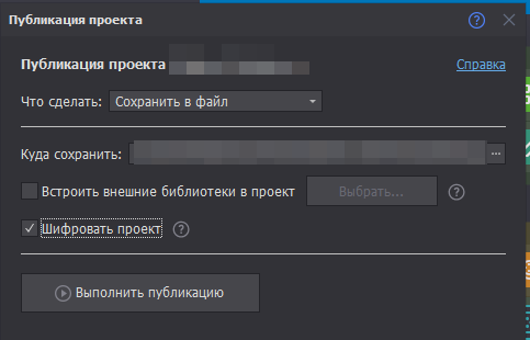

Только ограничиваться этим не стоит, так как есть какие-то способы обойти данные ограничения (уже ломались шаблоны).
В обязательном порядке используйте функционал "Опубликовать проект" и "Шифровать проект":

lesssss81
10.03.2017
683
32
Получается можно базу шаблонов просто опубликовать в отдельную папку и использовать для выполнения, а исходники оставить у себя и при необходимости править и обновлять базу
Очень интересно))
Спасибо!

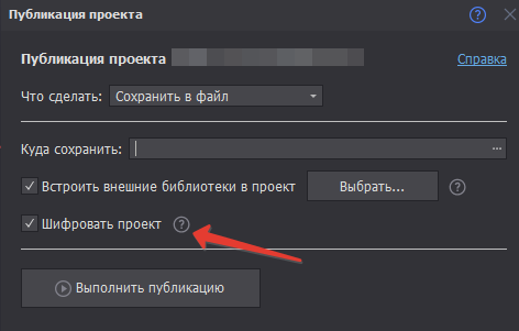

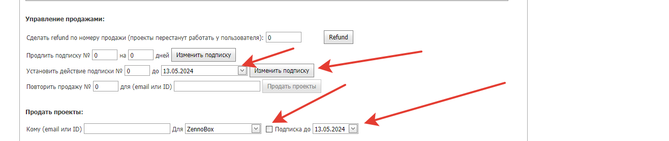

а как ограничить время пользования шаблоном, другим человеком?
24.09.2014
428
207
121438
Самое простое. При выписке ZennoBox. В других случаях всё гораздо сложнее для новичка. Это или через базы данных, либо через какой-то зашифрованный файл или отдельный шаблон с данными пользователей. А также на форуме были платные решения организации подписки с ограничением по времени.
