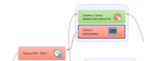

можно просто прописать путь до любого медиа файла (можно взять стандартные виндовские)
APXOHT
27.12.2013
881
189
Я так и делал но блок получается "выполнен с ошибкой"
А вообще, хорошо бы местное решение самой Зены заиметь на такой случай...
nic1984p
03.03.2014
99
Я ставил поле с запуском таймаут выполнения 15сек + при любом выполнении - потом идет пауза например 30 сек (и при выполнении команды и при невыполнии). Всегда срабатывает как надо
