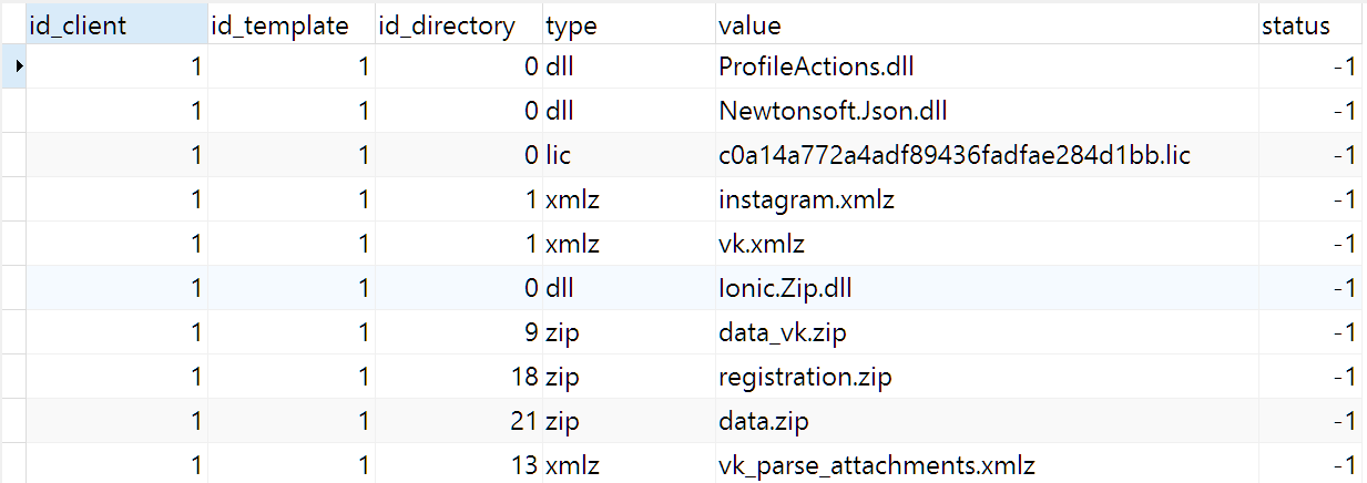

Тоже запилил похожую систему, переезд или обновление шаблонов на дедиках, теперь стал просто песней :ca:
Вся система уместилась в 6 табличках
+ FTP, для каждого свой.
P.S. Правда пока еще не догнал, как сделать разархивацию без сторонних DLL-ок, мб кто-то сможет подсказать
Реакции: Lord_Alfred и doc
