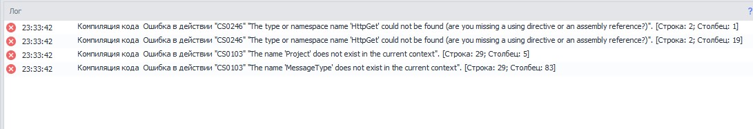

Добрый вечер друзья!Прошу помощи а именно разобраться с кодом.Попросил нейросеть написать код на сешарпе задача взять из файла строку с сылкой на изображение скачать её через пост гет запрос и положить путь в текстовый документ.В итоге не работает код а я не шарю в сешарп.
// Создаем экземпляр класса ZennoPoster.HttpGet
HttpGet get = new HttpGet();
// Читаем все строки из файла с URL
string[] lines = File.ReadAllLines(@"C:\Images\urls.txt");
// Берем первую строку как URL изображения
string url = lines[0];
// Выполняем GET-запрос
string response = get.GetToString(url);
// Проверяем, успешно ли выполнен запрос
if (get.Response.IsGood)
// Сохраняем изображение на диск
string path = @"C:\Images\image.jpg";
File.WriteAllBytes(path, get.ResponseBytes);
// Сохраняем путь к изображению в текстовый файл
File.AppendAllText(@"C:\Images\paths.txt", path + Environment.NewLine);
// Удаляем использованный URL из файла
File.WriteAllLines(@"C:\Images\urls.txt", lines.Skip(1));
else
// Выводим сообщение об ошибке
Project.Log("Ошибка при скачивании изображения: " + get.Response.ResponseUri, MessageType.Error);
Neadekvat007
15.10.2018
23
такие ошибки помогите разобратьсяScreenshot_31.jpgScreenshot_31.jpg плиз

Говна он тебе полного понаписал, тут даже исправлять страшно, на форуме куча уже готовых решений, на пример https://zennolab.com/discussion/threads/kak-soxranit-izobrazhenie-po-prjamoj-ssylke-v-c.40553/post-761932
а кубики для кого придумали?
Всё это на кубиках легко делается
список (к списку привязать файл с ссылками на картинки) > получить строку с удалением (например в переменную url)
потом кубик сделать get запрос (с url из переменной) и сохранить как файл, на выходе получишь путь куда сохранилась картинка, теми же кубиками можешь её переместить куда хочешь
P.S это всё будет работать если ссылки прямые на изображения, и там нет никакой защиты на сайте

на кубиках я знаю как сделать но я хочу ускорить с помощью сешарп
ускорить разработку или выполнение ?
ну с разработкой явно не заладилось....
а скорость выполнения что у кубиков, что у C# одинаковая :bn:
так что.... кубики рулят ;-)
Кубики это тот же самый c# код, просто в удобной обёртке. Так что нет смысла в данном случае переписывать то, что уже реализовано. Имеет смысл писать на c#, если нужно реализовать какую-то сложную логику
