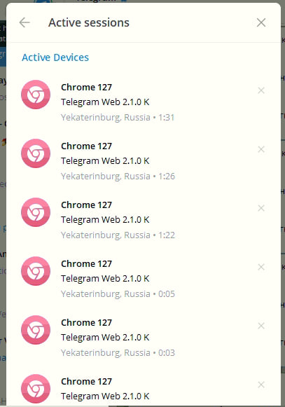

1 из аккаунтов телеги только что начал разлогинивается каждые 5-10 минут, я его логинил повторно раз 10, с сохранением папки профиля, и в десктоп версии телеги, в активных сессиях теперь показано что у меня 10 разных сессий.. Как такое возможно?
Zenno 7.7.17
