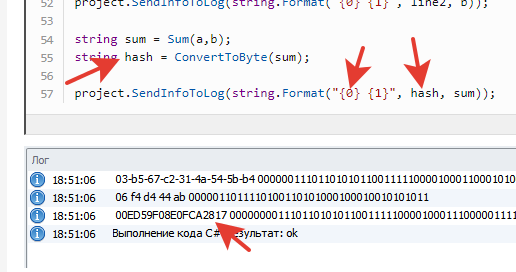

BAZAg
08.11.2015
1 906
2 654
интерисует вариант без перевода в десятичную .. именно сложение шестнадцатиричных значений надо
3b567c2314a545bb4+6f4d444ab
Вы не указали, какой результат ожидаете.
Что должно получиться на выходе, после сложения этих двух строк?
Собственно, данную задачу я бы для себя решал примерно так:
Сначала выровнял бы размер строк, дополнив их нулями слева.
Дальше, то что получилось - перевел бы в двоичный код.
Дальше уже произвел бы суммирование каждого разряда.
Дальше результат преобразовал бы в байты.
Ну, и в конечном итоге - байты обратно вернул бы в виде хеш строки.
Таким образом, мне не важно было бы выходит за диапазон чисел или нет - работал бы с подобными данными просто как с обычными строками.
Пример набросал, возможно он как-то поможет.
Func<string, string> GetBinary = (hex) =>{
    hex = hex.Replace(" ", string.Empty);
    hex = hex.Replace("-", string.Empty);
    hex = hex.Trim();
    if((hex.Length % 2) > 0) hex = hex.PadLeft(hex.Length + 1, '0');
    var bin = new StringBuilder();
    for(var i = 0; i < hex.Length/2; i++){
       bin.Append(Convert.ToString(Convert.ToByte(hex.Substring(i * 2, 2), 16), 2).PadLeft(8, '0'));
    return bin.ToString();
Func<string, string, string> Sum = (x, y)=>{
    int max = x.Length > y.Length ? x.Length : y.Length;
    if(max%2>0) max++;
    max += 2;
    x = x.PadLeft(max, '0');
    y = y.PadLeft(max, '0');
    var list = new List<int>();
    int z = 0;
    for (int i = y.Length - 1; i >= 0; --i) {
        int b1 = x[i] - '0';
        int b2 = y[i] - '0';
        list.Add((b1 ^ b2 ^ z) + '0');
        z = (b1&z)|(b2&z)|(b1&b2);
    if(z == 1) list.Add(z);
    list.Reverse();
    return new String(list.Select(m=>(char)m).ToArray());
Func<string, string> ConvertToByte = (s) =>{
    int size = s.Length / 8;
     var sb = new StringBuilder();
    for(int i = 0; i < size; ++i) {
         sb.Append( Convert.ToByte(s.Substring(8 * i, 8), 2).ToString("X2"));
    return sb.ToString();
// Здесь начинается магия...
string line1 = "03-b5-67-c2-31-4a-54-5b-b4";
string line2 = "06 f4 d4 44 ab";
string a = GetBinary(line1);
project.SendInfoToLog(string.Format("{0} {1}", line1, a));
string b = GetBinary(line2);
project.SendInfoToLog(string.Format("{0} {1}", line2, b));
string sum = Sum(a,b);
string hash = ConvertToByte(sum);
project.SendInfoToLog(string.Format("{0} {1}", hash, sum));
95055
P.S. Код рассматривать исключительно как пример, я где-то допустил ошибку в процессе перевода значений, из-за чего результат может быть не корректным. Идея была объяснить базовый принцип.

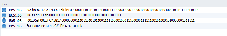

Конкретное значение указать нужно, так как онлайн калькуляторы обрезают и показывают не корректно.
Код ниже должен быть корректным (но, проверять надо, а чтобы проверить - нужно знать что именно должно быть на выходе).
В том сообщении в коде ошибка. Я не перепроверил что длина строки 0100010101 кратна 8. В итоге, получалось что перевод в байты работал со смещением, что и выдавало не корректный результат.
Исправил этот момент добавлением нескольких нулей спереди, чтобы сделать длину строки кратной 8.
После чего - все вроде заработало корректно.
Сюда добавлю исправленную версию:
    hex = hex.Trim();
    if(max%2>0) max++;
    max += 2;
    int z = 0;
    list.Reverse();
    string temp = new String(list.Select(m=>(char)m).ToArray());
    if((temp.Length%8)>0) temp=temp.PadLeft((temp.Length/8+1)*8, '0');
    return temp;
string line1 = "03b567c2314a545bb4";
line1 = "fff";
string line2 = "06f4d444ab";
line2 = "aaa";
Вот два варианта.
По первому онлайн калькулятор показывает:
95064
95062
По второму калькулятор показывает:
95065
95063
В итоге - есть где-то шибка или нет - нужно понять что должно быть на выходе (желаемый результат, и уже относительно этого править решение).
P.S. Перепроверил руками - выглядит так, что мой код работает лучше чем онлайн калькулятор.
