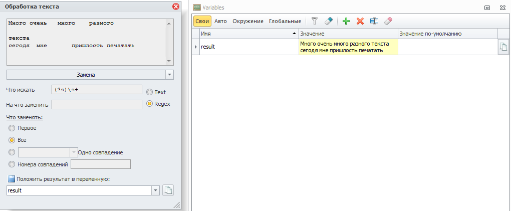

Konrod_m
18.09.2014
1 791
1 002
doc
30.03.2012
8 685
4 652
в поле "на что заменить" пробел, если что
