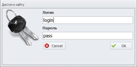

не пойму по чему на залогинённом сайте появляется такое сообщение -
его возможно как то отключить? и с чем связанно её появление?

Все телепаты заняты в шоу «Битва экстрасенсов», так что давай адрес сайта и, желательно, прикладывай проект.

Nick прав, одного скрина окна авторизации как бы маловато для решения проблемы. Но все же можно решить костылём, поставив где-то в начало проекта экшен "Настройки браузера - JavaScript Authorization ("ОК")".

спасибо Dimionix буду пробовать. Nick - я предположил что в ZennoPoster как то возможно отключить... но по твоему комментарию так понимаю что нет... НО вот что интересно - при открытии данного ресурса открывается левая вкладка которую экшеном закрываю, после! авторизации при заполнении определённых форм появляется данное сообщение, то есть понятия не имею с чего именно...

разве не найдётся ту "добрый самаритянин" который объяснит про данное сообщение? как его убрать? работать не возможно, одно за другим и пока не закроешь вся прога не активна только это окно... :dc:

Это не от прокси? Прокси не с логином и паролем?

да с логином и паролем, но прописаны правильно - логин:пароль@ip:port , а что же это может быть? ведь на данном сайте уже залогинён...

не знаю как на новых версиях, на 5.8.0.2 так бывает, когда ты устанавливаешь прокси с логином и паролем и пытаешься перейти на сайт не через кубил, а прописывая его в адресной строке

иногда бывает прокси выдаёт ошибку - 407 Proxy Authentication Required но при такой ошибке так же логин и пароль не просит....

Можно попробовать при возникновении ошибки сделать повторный навигейт на страницу
Об этой проблем периодически пишут. она до конца еще не исправлена. Воспроизводится не на всех машинах

РАЗОБРАЛСЯ! это прокси (с логином и паролем), поставил обычное прокси ошибка исчезла, после обратно с лог. и парол. ошибка и появилась, странно ведь не на всех сайтах она появляется

этот бок появляется в проджек мейкере, если после установки прокси первый адрес ты вбиваешь в адресную строку. Делай первый переход на сайт через экшн, и дальше она возникать не должна

у меня ща нервный срыв случится!!!!!!!!!!!! я комп чуть не рабил!
Написал большой проект, всё ништяк шло, начал гонять его в проджект мейкере и тут это дерьмо вылезло!!! и всё прога зависла! и ни туда не сюда, нажимаешь либо ок либо отмена, новые появляются, а проект не сохранённый!!!!!!!!!!!! и че мне щас делать ваще не знаю!!!!!!!
Мож кто нить подскажет? хотя бы для начала как возможно проект сохранить?

Я через диспетчер закрыл прогу полностью, ништяк проект автоматически закрылся, около сотни этих окошек было, да удалите вы вообще этот экшн! зачем он нужен если только геморой от него?

Похоже, так и не исправили. На 5.10.6.0 есть эта проблема. Без обновления страницы никак от нее не избавиться?
