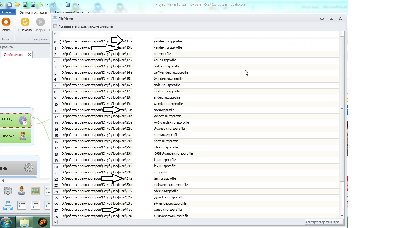

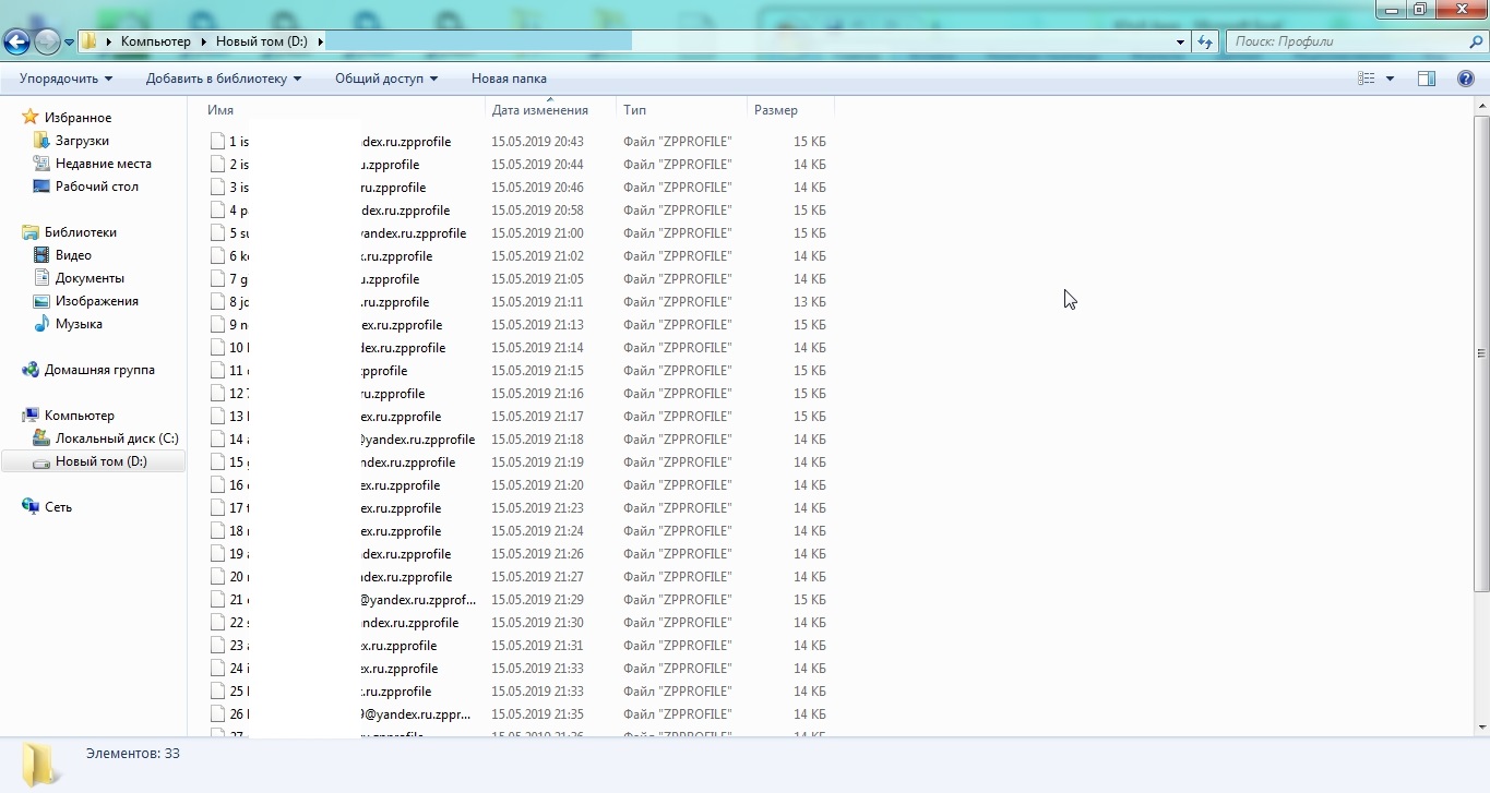

Добрый день, вылезла такая проблема, загружаю профили из папки, в папке профили пронумерованные и идут по порядку но когда начинаю загружать профили в список то в списке они все перемешиваются, а загрузка нужна в строгом порядке, пробовал после загрузки в список сортировать кубиком (Операции над списком - Сортировка) но сортировка не происходит вообще, либо все смешивается еще хуже, кто знает как можно справится ?

Добрый день, вылезла такая проблема, загружаю профили из папки, в папке профили пронумерованные и идут по порядку но когда начинаю загружать профили в список то в списке они все перемешиваются, а загрузка нужна в строгом порядке, пробовал после загрузки в список сортировать кубиком (Операции над списком - Сортировка) но сортировка не происходит вообще, либо все смешивается еще хуже, кто знает как можно справится?
Так работает сортировка везде. Попробуйте отсортировать в папке по имени, будет тот же результат.
В папке как только не сортировал, все одно и тоже в списке все разбросанно. И что получается не как не исправить ?
Писать вместо 1 - 01.
Должно помочь. Если есть 3х-значные числа, то 001 и т.д.
Сортировать как числа, тоже не помогло?
