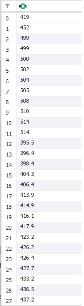

Попробовал сортировать список с числами вот так:
List<string> numbers = project.Lists["number"].ToList();// зеновский список
project.Lists["number"].Clear();
numbers = numbers.OrderBy(s=>s.Length).ThenBy(s=>s).ToList();
numbers.ForEach(s=>project.Lists["number"].Add(s));
Сортирует только целы числа корректно. Если число типа такого 395.5 , то сортирует как-то странно:
Попробуйте заменить точку на запятую.

Кстати, в процессе случайно выяснил, что числа меньше единицы (0,1 и т.д.) при сортировке по возрастанию этим сниппетом почему-то ставятся в конец (после всех других чисел) О_о
update. Оказалось, дело не в числах меньше единицы, а в неверном сравнении сниппетом целых чисел с десятичными.
Вот этот сниппет расставляет правильно:
var nums = numbers.Select(s => double.Parse(s.Trim().Replace('.',','))).ToList();
nums.Sort();
nums.ForEach(s => project.Lists["number"].Add(s.ToString()));
Мало ли кому пригодится в дальнейшем.
