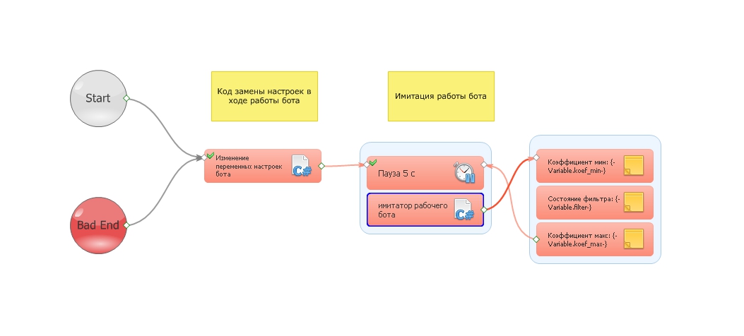

Вот так выглядит бот.
Вот так выглядит сам код.
Бот проверяет наличие списков в директории(создавать самому не обязательно, но прописать путь в самом шаблоне все же надо).
Если их там нет, то бот создает и записывает в них первоначальные данные настроек.
Поскольку основной бот будет работать с переменными через списки, чтобы не путаться названия переменных в настройках и названия списков лучше сделать одинаковыми.
Кубик должен стоять в том месте, где Ваш бот обращается в цикле к входящим настройкам.
И да важный момент, ставьте BadEnd в том же месте где воткнули кубик иначе когда бот слетит то подтянет настройки которые были при запуске.

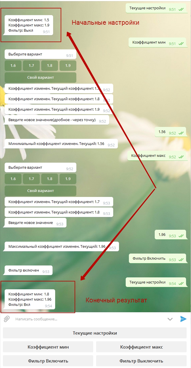

И вуаля, смартфон Вашего заказчика превращается в пульт от телевизора.
Находясь в любой точке вселенной где у заказчика есть интернет, он тупо нажимает кнопки,
изменяя настройки и отслеживает результаты как парсер по ставкам отрабатывает его стратегию.

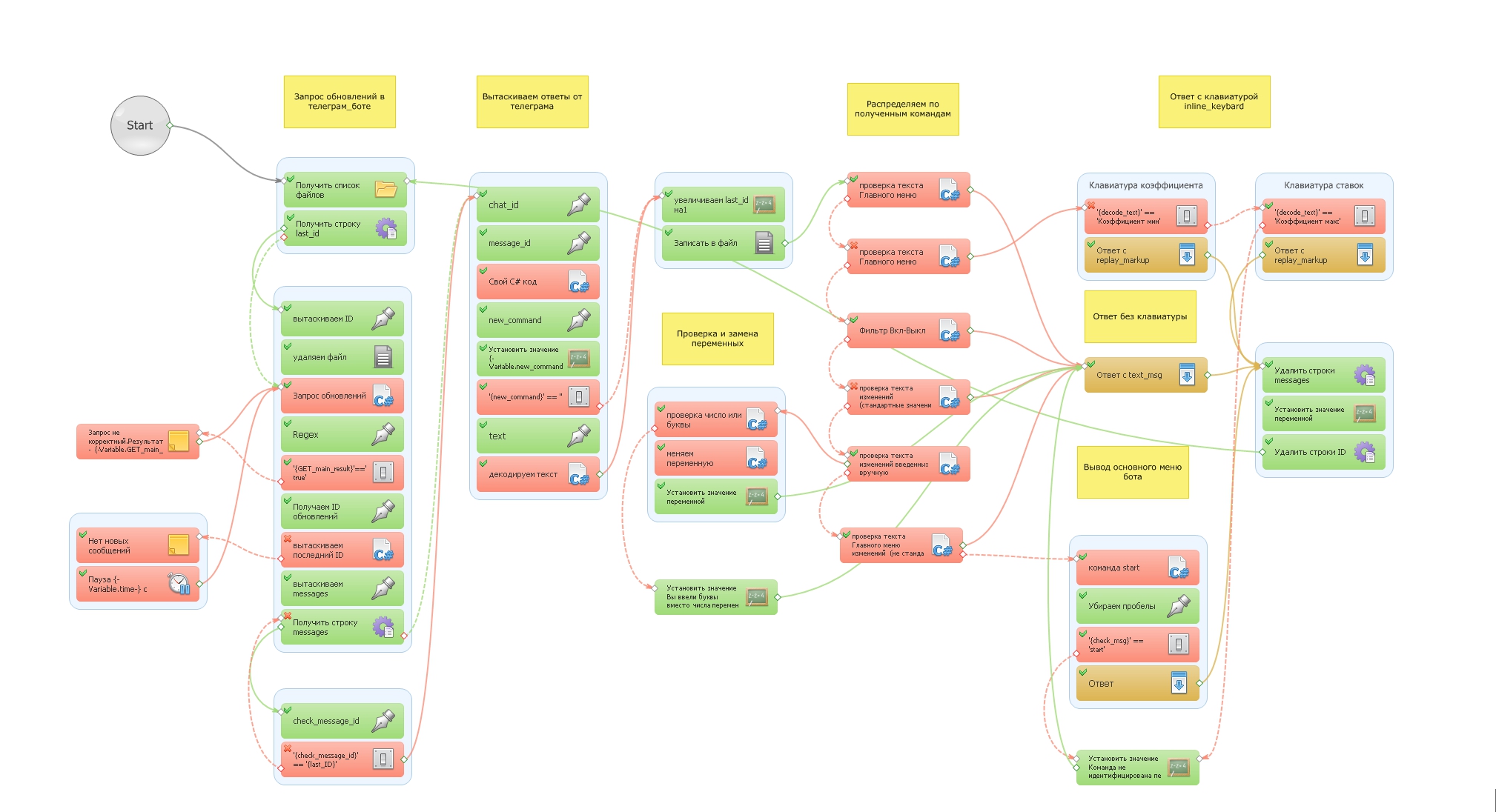

Вот собственно сам бот.
Писал частично на стандартных кубиках Zennoposter и C#. Сниппеты не стал писать одним кубиком, чтобы был понятен алгоритм.

Если пришла команда Текущие настройки, бот заходит в файлы и вытаскивает данные которые положил наш рабочий бот(см. выше).
Затем передает их обратно в телеграмм, заодно очищая список запросов.
Очистка запросов в телеграме происходит путем добавления 1 к последнему полученному ID сообщения.
Если пришла команда изменить параметр, действия те же, только теперь бот заходит в список, чистит его, добавляет новый параметр и возвращает назад в телеграм бот. Ну вот собственно и все.

var filterList = project.Lists["filter"];
string filter = filterList[0];
return "Коэффициент мин: " + koef_min + "\n" + "Коэффициент макс: " + koef_max + "\n" +"Фильтр: " + filter;
break;
default:
throw new Exception("Выход по ошибке");
var str = @""+project.Variables["text"].Value+"";
str = Regex.Replace(str, @"\\u([\da-f]{4})", m => ((char)Convert.ToInt32(m.Groups[1].Value, 16)).ToString());
return str;
var str = project.Variables["decode_text"].Value;
if (Regex.Match(str, @"\d").Success)
//Содержит цифру, выход по зеленой
return true;
else
//Не содержит цифру, выход по красной
throw new Exception();
//чистим переменные и добавляем новые
string decode_text = project.Variables["decode_text"].Value;
string own_message = project.Variables["own_message"].Value;
if(own_message == "21")
//чистим список "koef_min"
var koefminlist = project.Lists["koef_min"]; // список проекта
for (int i = 0; i < koefminlist.Count; i++)
koefminlist.RemoveAt(i); i--;
//добавляем новое значение
koefminlist.Add(decode_text);
return "Минимальный коэффициент изменен. Текущий: " + decode_text;
//проверяем введенное значение на условие больше
if(own_message == "31")
//чистим список "koef_max"
var koefmaxlist = project.Lists["koef_max"]; // список проекта
for (int i = 0; i < koefmaxlist.Count; i++)
koefmaxlist.RemoveAt(i); i--;
koefmaxlist.Add(decode_text);
return "Максимальный коэффициент изменен. Текущий: " + decode_text;
else
throw new Exception("Выход");
С помощью такой связки, мой заказчик получил очень удобный механизм управления сигналами на спорт и довольно успешно продвигает свой проект по беттингу.
