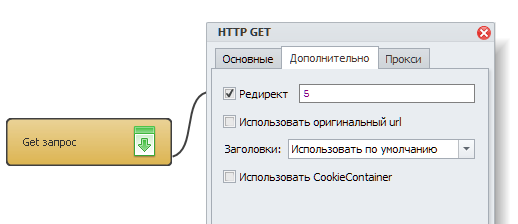

не не) надо еще 302 и 301 отдельно доотработать

901
может как раз наоборот разрешить?
если вас вполне валидный домен будет перекидывать на версию с www вы его отметите как нерабочий?

На второй вкладке настроек экшена есть галка.
