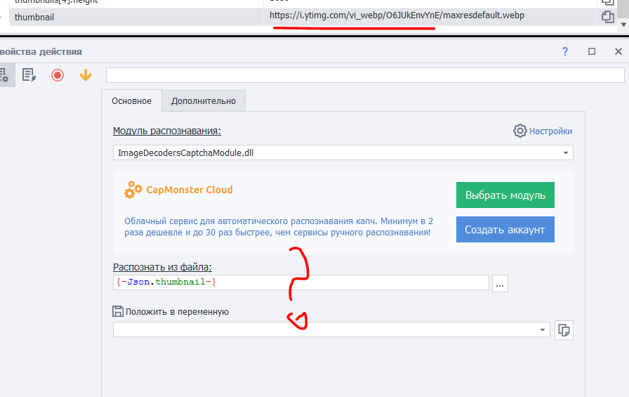

Доброго все времени суток! Подскажите, кто сталкивался с сохранением webp
Стандартный кубик - Обработка изображений выдает ошибку при сохранении картинки по ссылке
Причем если пытаться сохранить файл в формате webp - Возникает ошибка - Ошибка при получении изображения
Как сохранить webp на компе в формате jpg ?

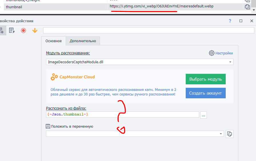

Через модуль капчи можно "Модуль распознования" - CaptchaSaver.dll
53557
В "Параметрах модуля" указываешь путь к сохраняемому изображению
53558
Реакции: Aronax и MST
MST
15.09.2017
31
Да, точно, благодарю за помощь! Только пришлось использовать ImageDecodersCaptchaModule.dll

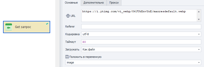

Тоже столкнулся с проблемой сохранения файла webp
Ссылка на файл известна, но как скачать так и не понял. Объясните плиз чуть подробнее?
66316

Gfoblin
30.05.2013
4 591
1 014
minfin
13.01.2020
147
101
Gfoblin
30.05.2013
4 591
1 014
Под винду тоже самое, соответсвенно качаем просто IM указываем полные пути
Через либы я хз честно, спросите отдельным топиком потом, вероятно надо указать, что это webp или обновить сам IM.

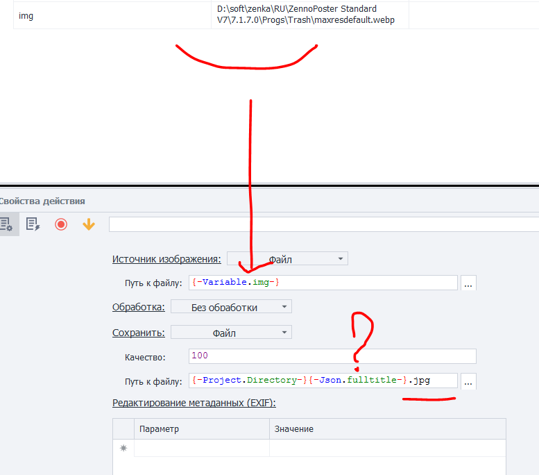

Подскажите, пожалуйста, можно ли как-то конвертировать webp -> jpg
На форуме ничего не нашел, да и в этой теме нет рабочего решения

MagickFormat.WebP попробуй здесь WebP изменить на то, что тебе нужно. Мб прокатит
Реакции: diman

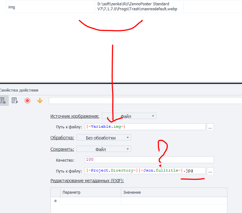

Если C# не обязательное условие, то кубик Зенки по сохранению прекрасно с этой операцией справляется.
