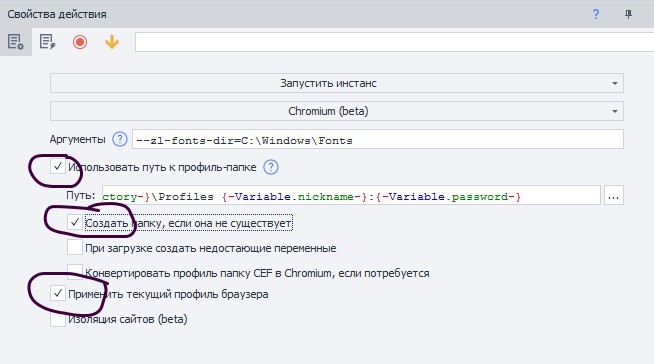

Подскажите как сохранить профиль в папку "Profiles", которая находиться в директории проекта и назвать профиль - "переменная1:переменная2"?
Пробую пока что "{-Project.Directory-}\Profiles {-Variable.nickname-}:{-Variable.password-}", но нет такого формата.

Чтобы сохранить профиль папку, надо сначала запустить браузер с использованием профиль-папки. И лучше на всякий случай заменить двоеточие в пути на тире например.
А вообще можно не сохранять профиль папку, за исключением случаев когда нужно сохранять переменные проекта. Cookies и расширения сохраняются автоматически при завершении проекта.
Выполнение действия WebBrowserSettings Браузер не может быть запущен в указанной папке ( C:/Меню/Разное/Проекты zenno/lok_new//Profiles login:password ), так как она уже используется другим инстансом браузера! Вроде больше нет инстасов никаких
Надо заменить двоеточие на тире. У меня запустился.

а чтобы запустить эту профиль-папку, нужен тот же инстанс, но без галочек "Создать папку, если она существует" и "Применять текущий профиль браузера" ? Просто после запуска инстанса, при заходе на странцы где был выполнен вход - просто главная страница с просьбой авторизироваться, в чём может быть причина?

без галочки "Применять текущий профиль браузера"

А еще на некоторых сайтах не сохраняются cookies при использовании профиль-папки
