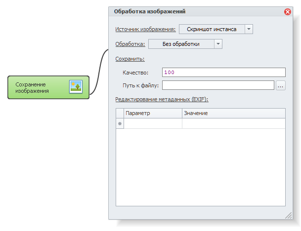

Возможно, на GET-запрос в текущем своем виде отдает не картинку, а именно текст (html) страницы.
Как вариант попробуйте стандартным экшеном сохранять:
Реакции: DROGBA145 и Серёжа
kapelan28
22.09.2015
469
186
Именно так и работает сейчас шаблон, по крайней мере я у себя его запустил - сохраняло нормально.

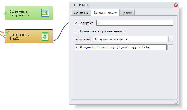

Доброго дня. Десяток тем уже пересмотрел, и везде один и тот же совет касательно сохранения изображений. Всё вроде просто, но есть один момент, если выбрать пункт "Без обработки", то ZP всё равно обрабатывает изображение и затирает все EXIF, IPTC, XMP данные и сохранить изображение без потери метаданных получается невозможно, если я правильно понимаю.
Считаю такое поведение ZP некорректным, так как во-первых я выбираю пункт "Без обработки", а во вторых для зачистки EXIF данных, есть отдельный пункт в этом же меню и называется он "Очистить Exif".
Не знаю, может советом каким поможете, как сохранить изображения стандартными средствами ZP и не удалить EXIF данные при этом.
material
23.03.2021
315
Сохранение изображения через Get запрос решило проблему, но всё же считаю описанную выше логику работы ZP неверной, хорошо было бы её поправить, хотя не думаю, что на это есть время у разработчиков...
