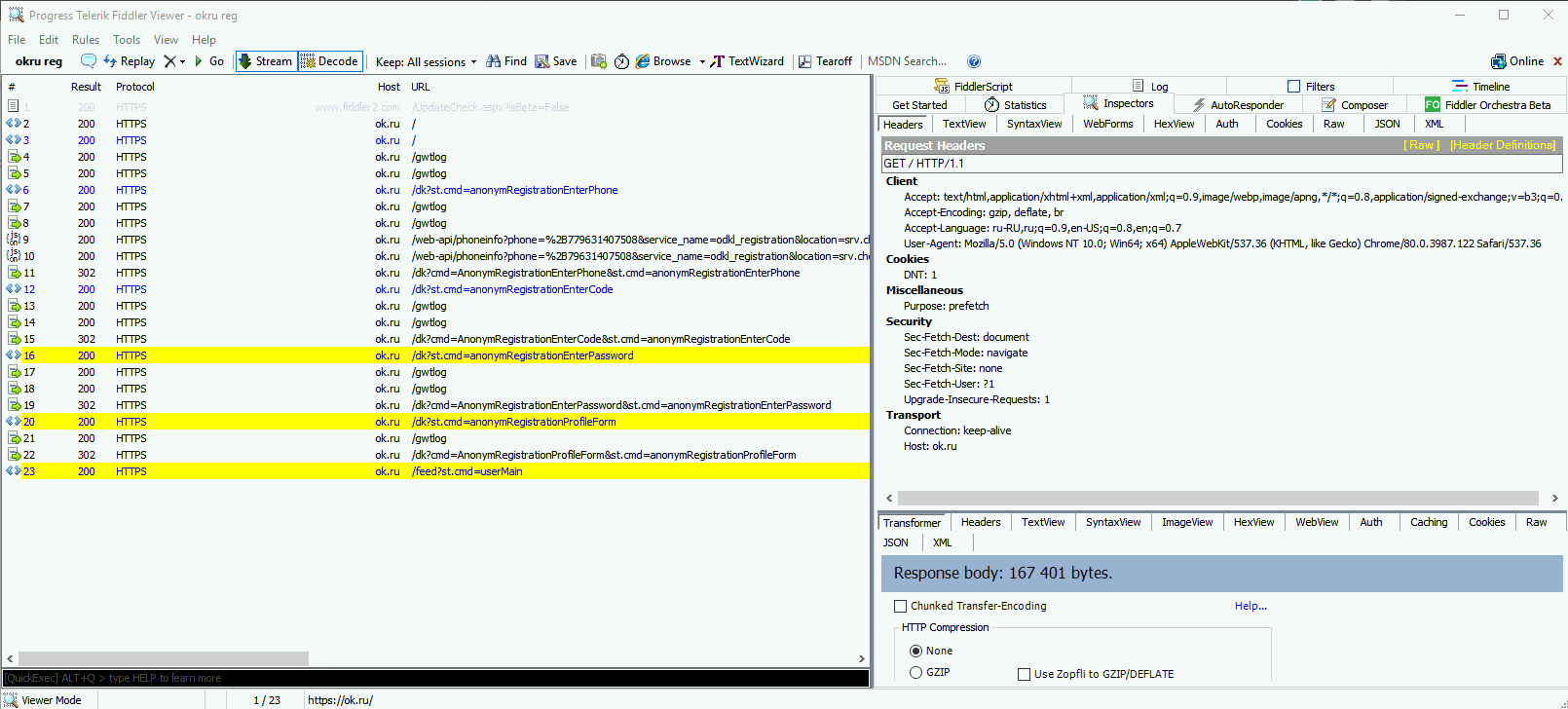

И так, запускаем фидлер и проделываем обычную регистрацию через веб версию сайта, да делаем это так, чтобы фидлер записал все наши действия в браузере. Нам нужно использовать браузер без кук и кеша сайта, с которым мы работаем, поэтому я чаще всего запускаю режим инкогнито в хроме, после включаю фидлер и начинаю работу (захожу на сайт и проделываю действия, которые нужны).
Далее все эти запросы нам необходимо почистить от лишних (на сторонние сайты и вообще удалить всё чего лишнего наловил Fiddler, а это могут быть запросы на подгрузку шрифтов, счетчиков, изображений или вообще запросы сторонних сайтов (такое бывает, когда у вас открыты лишние вкладки или запущен какой-то софт, т.к Fiddler записывает практически весь трафик, курсирующий по Вашему интернет каналу). Почистили.

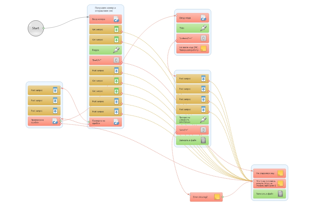

Теперь начинаем медленно и верно всё это дело переносить в Project Maker, используя встроенный кукиконтейнер. Как это сделать? Да элементарно, смотрите гифку.
Для работы с Одноклассниками и Вконтакте он отлично подходит (проверено!). Единственные сложности которые могут возникнуть, это отлов всех ошибок при регистрации аккаунтов в одноклассниках, но так как для нас, условно, это халява, то дебажить особо мы не будем, сделаем лишь пару проверок на то, успешно ли зарегистрирован аккаунт и отправлено ли смс сообщение. Так же, при вылете ошибок я сделал сохранение оных в файл, чтобы в случае чего, можно было глянуть ответы (в которых ошибки) и понять почему была ошибка (по тем самым ответам из запросов).
Из всех запросов, что есть на скриншоте выше (уже почищенные запросы), нам нужно лишь единожды спарсить параметр &gwt.requested, который понадобится чтобы отправить СМС на наш номер телефона. Сам он сидит вот в этом запросе, см скрин 1, и найти его (откуда спарсить) можно нажав в Fiddler через обычный поиск (ctrl+f) и как мы видим, самый первый GET-запрос на ok.ru в ответе нам выдаёт этот параметр gwt.requested. Выпаршиваем его регуляркой и сохраняем в переменную, далее нам он еще потребуется для дальнейшей работы.

Итого, написание самого регистратора заняло у нас не более пары часов, а кто на опыте сделает это за более короткий срок. Сам проект получился не большой, он включает в себя только ввод номера и кода (сниппетами, готовые в проекте) и регистрацию аккаунта. Кстати, забыл упомянуть, если использовать встроенный кукиконтейнер и после регистрации сохранить профиль, то достаточно будет загрузить сохранённый профиль в следующий раз и работу можно будет продолжить уже из веб браузера. Так же после самой регистрации, если лень делать заполнение на запросах, можно всё продолжить делать в вебе (на m.ok.ru кстати это делать еще проще).
