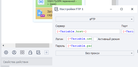

Можете также в проекте создать заранее "Соединение FTP", назначить для полей его настроек переменные и по ходу проекта назначать в эти переменные нужные значения.
57883
PS: На скрине sFTP, не обращайте внимание, просто проверял именно с этим типом FTP-сервера.
Это идеальный вариант. Не подумал что так можно...
спасибо
