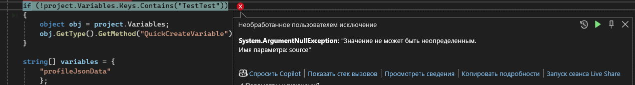

Доброго времени суток, пытаюсь тут создать из визуал студии переменную в ПМ, нашел такой вот пример, выдрал от туда сам код создания, получил в итоге
if (!project.Variables.Keys.Contains("TestTest"))
    object obj = project.Variables;
    obj.GetType().GetMethod("QuickCreateVariable").Invoke(obj, new Object[] { "TestTest" });
Но столкнулся с проблемой, через c# сниппет всё нормально отрабатывает и переменная создается, а вот в проекте студии получаю ошибку
133510
Мб упустил что то? или есть более рабочий способ?

В VS в режиме отладки объект project.Variables не передается. Работает это все через какой то прокси объект. Получить конкретную переменную можно, а вот делать какие либо манипуляции с project.Variables не получится
