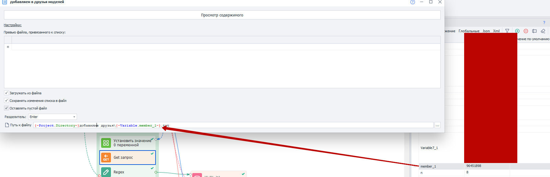

есть Переменная {-Variable.member_1-}. При запуске проекта она пустая.
Есть список добавление в друзья
112430
В процессе работы скрипт получает переменную {-Variable.member_1-}, но скрипт записывает не в список с названием переменной а в файл .txt Почему так происходит?
Через привязку к фалу сделал все ок. Вопрос почему не работает так как указал и не ложит в список с названием переменной?
Есть список добавление в друзья Посмотреть вложение 112430
Так в чем проблема, если через привязку файла все работает? Так и нужно делать. Для таких случаев и существует привязка, не нужно указывать переменные в списках.

вот вот если создается файл, то значит все ок, а если создать или хотя бы сделать список с нужной переменной тогда косяк. тоже давно видел сейчас решил отписать
потому что есть приоритет инициализации. Сначала инициируются переменные со значениями из входных настроек или по умолчанию. Потом уже инициируются списки и т.д. Это происходит один раз. И если в этот момент переменная из пути пустая - твой косяк.
А вообще, всё давно придумано с привязками
ну простое решение привязка с автосозданием файла ... ну что делать, работает и ладно, может подправят не нужные уведомления
