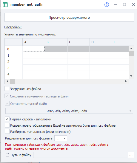

Ситуация 1:
105723
У меня проблема схожая - есть в шаблоне таблицы, их 4, далее по среди шаблона - кубик - с привязкой к файлу, привязываю, все как полагается, пути, указаны нормально, в кубике указано "создать файл при его отсутствии"... создаются файлы - пробую открыть Exel - пишет ту же самую табличку. Уже всю голову сломал - что не так, csv создает нормально, а все что касаемо xls(-x) - вот тут прям какие то грабли (((
Ситуация 2: прям в этом же шаблоне, создаем параллельно 5 таблицу, привязываем СРАЗУ же к файлу, ZP создает файл - вуаля - все открывается штатными средствами Exel.
Ситуация 3: берем правим из 4 имеющихся таблицы, привязываем прям СРАЗУ же файл к таблице, также - все открывается отлично.
Выходит что при кубике "таблица - операции над таблицей - привязать к файлу", работает не корректно данная составляющая, или что то все же я не так делаю?

все он корректно работает. ты просил создать файл, он его создал.... пустой....
когда выполнишь изменение таблицы внутри зенки, зенка скинет в этот файл структуру xls и сможешь открыть в Exel
ps... ну а если как у тебя на скрине, то кубик создаст пустой файл, без структуры xls, а так как в таблице ты не поставил сохранять таблицу в файл, то зенка ничего не скинет и естественно ты не сможешь открыть файл в Exel, так как структуры то нет :bk: это же не текстовый csv, который достаточно создать и ему никакая структура не нужна.
