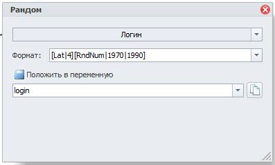

Доброго дня!
Передо мной стоит задача сгенерировать логин длинной до 16 символов. Маска: буквы+год. Желательно, чтобы они были более-менее человеческими.
Для реализации поставленной задачи я решил воспользоваться функцией "Рандом" и там выбрал генерацию логина.
Как-то так получилось:
На выходе получаю абсолютно разные по длине логины. У них даже маски разные: 1) vasya1990 2) vasya1990po 3) vasya1990_po
Вопрос: как мне лучше реализовать поставленные задачу?
