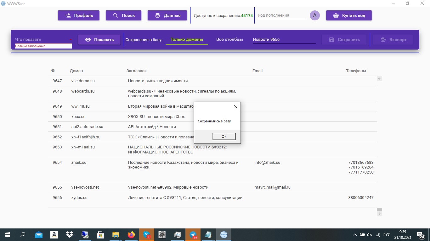

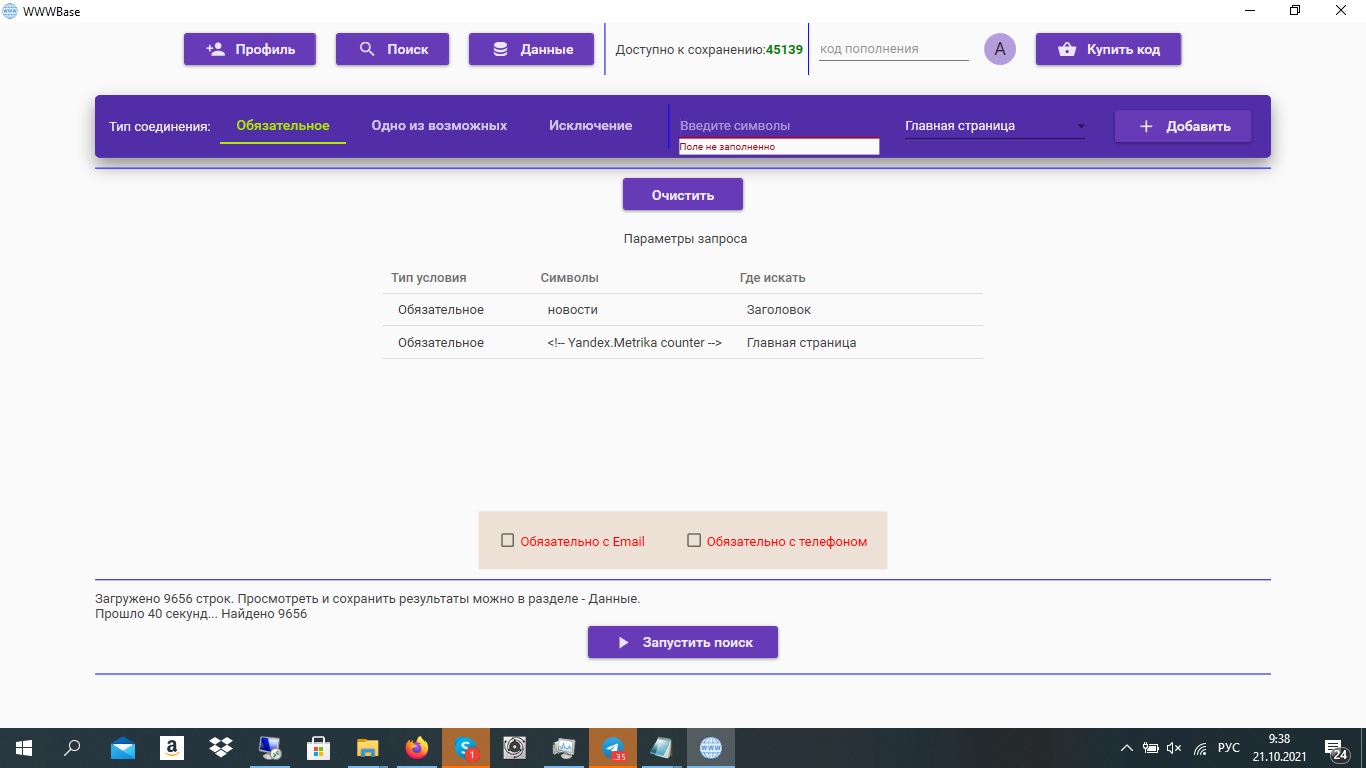

1. Настройки WWWBase для 1 этапа:
84528
Для установки таких настроек было выполнено:
а) тип соединения - Обязательное;символы для поиска - новости;Где искать - Заголовок;клик по кнопке - Добавить.
б) тип соединения - Обязательное;символы для поиска - <!-- Yandex.Metrika counter --> ;где искать - Главная страница; клик по кнопке - Добавить
в) клик по кнопке - Запустить поиск.
Как видно из скрина - прошло 40 секунд и было найдено 9656 сайтов.
Далее можно перейти в раздел - Данные, выбрать - только домены (при выборе данной опции с баланса списывается 1 результат за 10 доменов), назвать группу, например - Новости 9656 - и кликунуть - Сохранить, после этого кликаем - экспорт, выбираем созданную группу и указываем, где сохранять - !!! Ура список сайтов для прокачки по новостным сайтам готов !!!

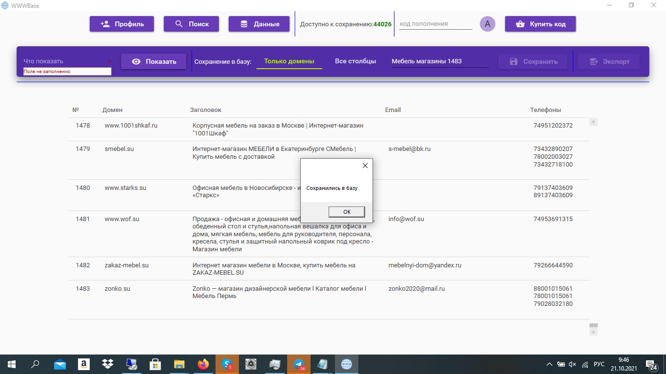

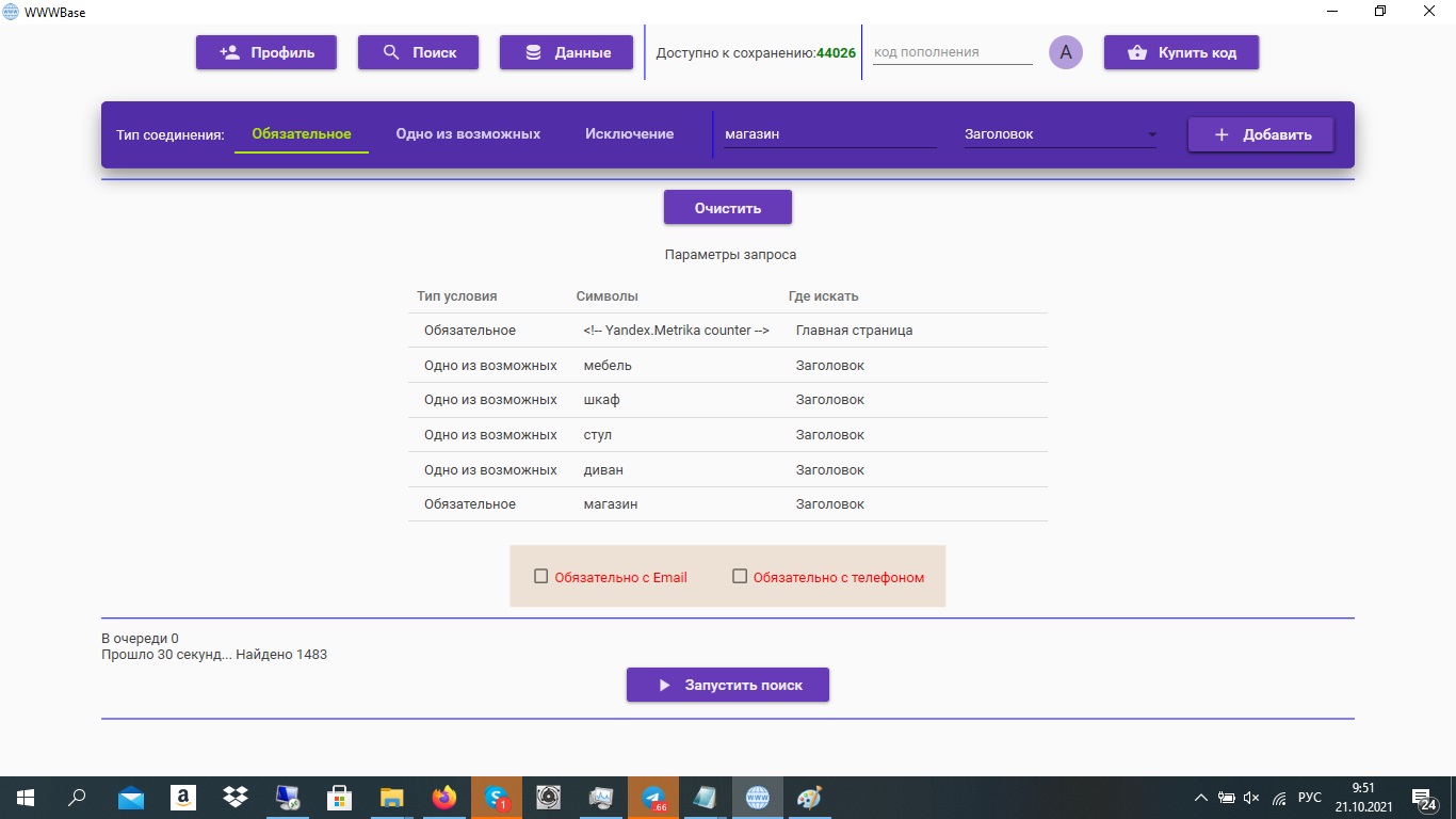

2. Настройки WWWBase для 2 этапа:
84530
а) тип соединения - Обязательное;символы для поиска - <!-- Yandex.Metrika counter --> ;Где искать - Главная страница; клик по кнопке - Добавить
б) тип соединения - Одно из возможных;символы для поиска - мебель;Где искать - Заголовок;клик по кнопке - Добавить.
б) тип соединения - Одно из возможных;символы для поиска - шкаф;Где искать - Заголовок;клик по кнопке - Добавить.
б) тип соединения - Одно из возможных;символы для поиска - стул;Где искать - Заголовок;клик по кнопке - Добавить.
б) тип соединения - Одно из возможных;символы для поиска - диван;Где искать - Заголовок;клик по кнопке - Добавить.
б) тип соединения - Обязательное;символы для поиска - магазин;Где искать - Заголовок;клик по кнопке - Добавить.
б) клик по кнопке - Запустить поиск.
Далее переходим в раздел Данные, придумываем имя группы, выбираем - Только домены, сохраняемся в базу, делаем экспорт.
84531
Ура списки для прокачки готовы!!!
