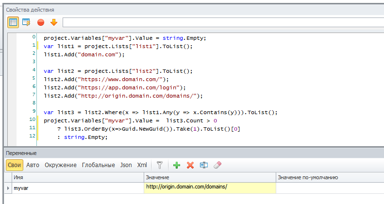

107949

zlodey
24.04.2011
143
14
Так и должно быть.
По условию код решает задачу проверки на строгое равенство.
Вы же наверно понимаете, что domain.com не равна строке https://www.domain.com/
Если же нужно, чтобы строки проверялись не по полному совпадению, а по частичному, тогда код может быть другим, например таким:
project.Variables["myvar"].Value = string.Empty;
var list1 = project.Lists["list1"].ToList();
list1.Add("domain.com");
var list2 = project.Lists["list2"].ToList();
list2.Add("https://www.domain.com/");
list2.Add("https://app.domain.com/login");
list2.Add("http://origin.domain.com/domains/");
var list3 = list2.Where(x => list1.Any(y => x.Contains(y))).ToList();
project.Variables["myvar"].Value =  list3.Count > 0 ? list3.OrderBy(x=>Guid.NewGuid()).Take(1).ToList()[0] : string.Empty;

Вроде все работает спасибо, но я попробовал добавить похожую строку в список2:
list2.Add("https://secure.mydomain.com/");
В результат получили https://secure.mydomain.com/secure/login.bml что не соответствует требуемому, как можно добавить к этому коду проверку что бы правильно брал нужную строку
