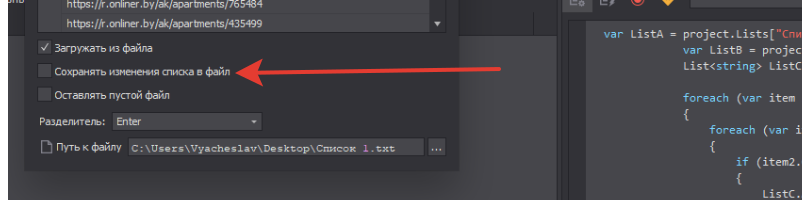

А вы где смотрите содержимое первого списка после выполнения кода?
В ПМ вот сюда нажимаете?
95578
Или в TXT файле который указывали как источник входных данных?
Реакции: Эдгар

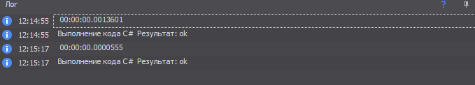

А если вот этот код использовать, что будет в логе написано?
var ListA = project.Lists["Список1"];
 var ListB = project.Lists["Список2"];
List<string> ListC = new List<string>();
project.SendInfoToLog("Список 1 содержит " + ListA.Count.ToString() + " строк");
            foreach (var item in ListA)
                foreach (var item2 in ListB)
                    if (item2.Contains(item))
                        ListC.Add(item);
            foreach (var item in ListC)
                ListA.Remove(item);
            ListC.Clear();
Реакции: djaga и Эдгар
Эдгар
20.03.2020
112
Перезагрузил проект и начало работать! Не знаю, в чем было дело... БлагоДарю!
