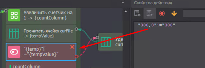

109687
Вот и я столкнулся с такой досадой. Похоже на баг... Кто подскажет, как кодом заменить на сравнение строк? Почему кубик выводит по красной ветке, когда должен по зеленой?
26.05.2020
495
172
Решение найдено!
сравнение строк:
string s1 = project.Variables["temp"].Value;
string s2 = project.Variables["tempValue"].Value;
bool result;
result = s1 != s2;
if (!result) return null;
