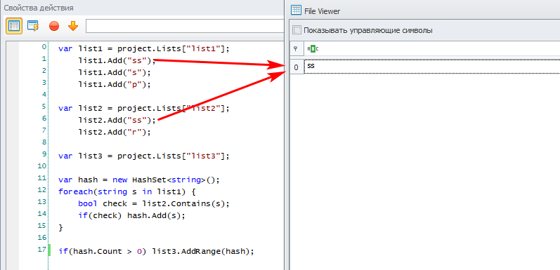

сравнить 2 списка, делаю такой код, но не получаю результата
var list1 = project.Lists["list1"];
var list2 = project.Lists["list2"];
var list3 = project.Lists["list3"];
var hash = new HashSet<string>();
foreach(string s in list1) {
bool check_1 = list2.Contains(s);
if(check_1) hash.Add(s);
if(hash.Count > 0) list3.AddRange(hash);
где моя ошибка?
где моя ошибка?
Вот добивил демо-данные.
Вижу, что результат забрасывает в третий корректно.
    list1.Add("ss");
    list1.Add("s");
    list1.Add("p");
    list2.Add("ss");
    list2.Add("r");
    bool check = list2.Contains(s);
    if(check) hash.Add(s);
118859
    list1.Add("ss");
    list1.Add("s");
    list1.Add("p");
    list2.Add("ss");
    list2.Add("r");
такой код
делает без ошибки но не выводит данные в list3. В чем может быть проблема?

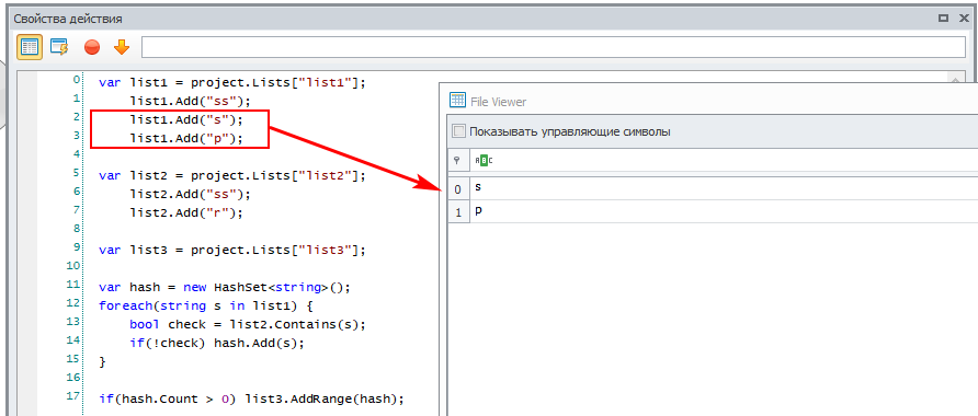

Спасибо, все работает. Можете еще подсказать код на случай
лист1 и лист2 - выводить строчки из лист1 которых нет в лист2 в лист3
    if(!check) hash.Add(s);
не выводить результат( в листе 1 есть строки которые повторяются и которых нет в лист 2.
код отрабатывает , но не создает 3й лист с результатом

Подскажи пожалуйста в чем проблема. очень необходим этот код
Я подставил демо данные и вижу, что решение работает корректно для случая:
    list1.Add("ss");
    list1.Add("s");
    list1.Add("p");
    list2.Add("ss");
    list2.Add("r");
119202
