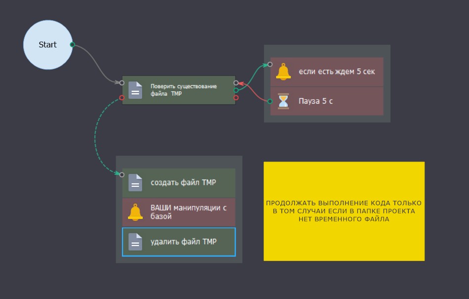

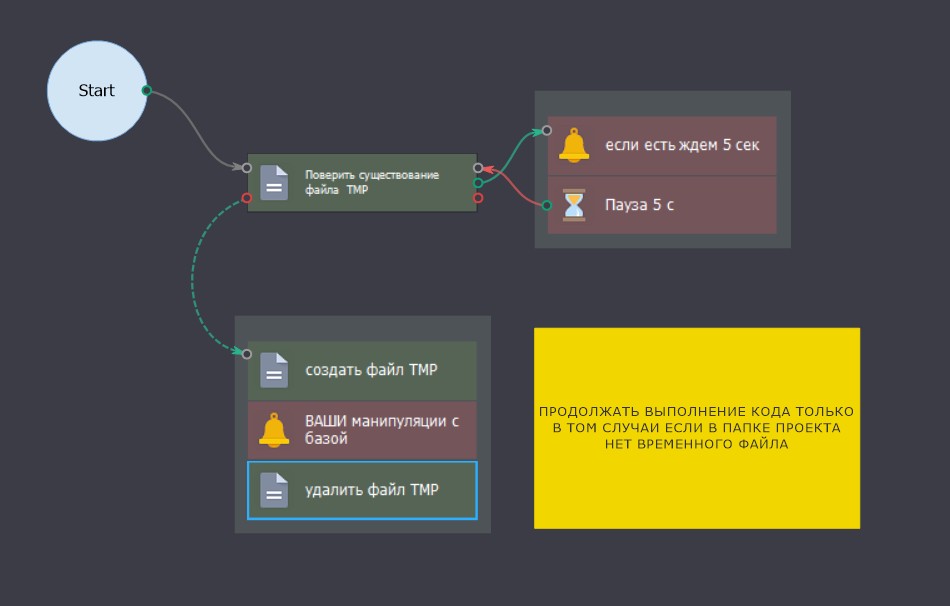

А так не вариант ? В начале шаблона делать такую проверку.
77147
Gunjubasik
30.05.2019
3 518
1 316
Желательно не зацикливать проверку вообще, так как если файл не появится, бот остановится лишь по ошибке или ручной остановке.
Что вы хотите что бы бот сделал то?
dohrelion
22.03.2018
130
37
Ну тогда добавить некий счетчик в проверку, и если есть ошибка в проекте то выход по BAD с удалением этого файла. Я многие проекты так делаю, когда нужен последовательный старт. И файл всегда создается и всегда удаляется без проблем. Я же как вариант предложил
