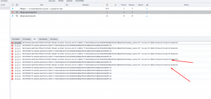

Уже ранее писал о том что при переносе проекта с одного сервера на другой
Появляется странные ошибки на одном шаблоне не хочет брать из файла ссылку через код на C# выдает ошибку
Такого формата

Попробуйте использовать файл не как файл, а как список привязанный к файлу.
Вижу, что у вас еще один проект работает, возможно он в этот момент обращается к файлу.
Либо соседние потоки одновременно работают с файлом.

В общем там проблема была в том что файл тяжелый из-зи этого и проблема была, что из кода потоки конфликтовали ...
