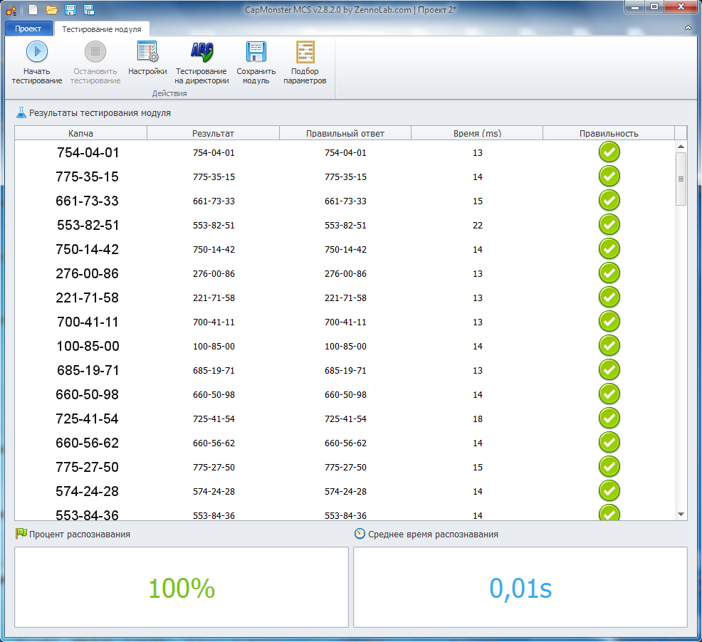

А эту капчу можно как то сделать простой? Или убрать задержку?

Leech

Leech
29.05.2015
29
И все ровно он делает задержку (капча поступает непрерывно)

one
22.09.2015
6 833
1 275
Вы не обращайте внимание на цифры в логе а смотрите на кол-во потоков для данной капчи. Их должно быть 0.
