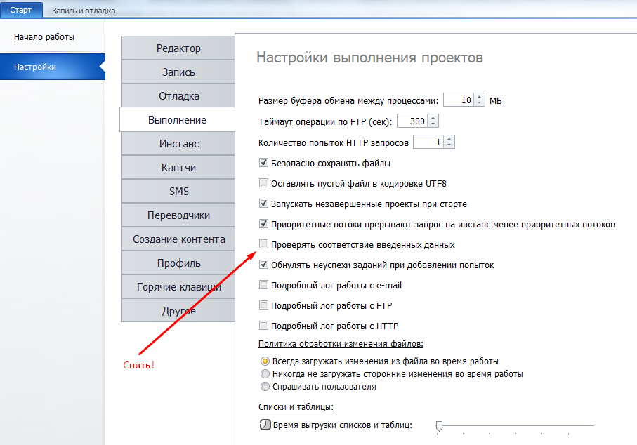

Раньше выставил качество вставки текста на максимально,все работало хорошо как надо.
А теперь ,ничего не менял, и начало вставлять текст 2 раза , ну бред какой-то!!!

А теперь я вообще не понимаю уже ничего!!!
Сейчас запустил в ПМ на компе( не на сервере) и все начало работать как надо хорошо!
А именно на сервере такие глюки происходят,ну это же пипец просто!!! Как такое может быть?

где-то нормально фигачит через вэлью, а где-то только эмуляция клавы спасает... для этих всех перделок с кучей джаваскриптов нет универсального лома.

У меня была такая проблема. Сначала всё ок, а минут через 10-30 начинает вставлять текст по 2 раза. Заменил на эмуляцию клавиатуры и всё ок.
