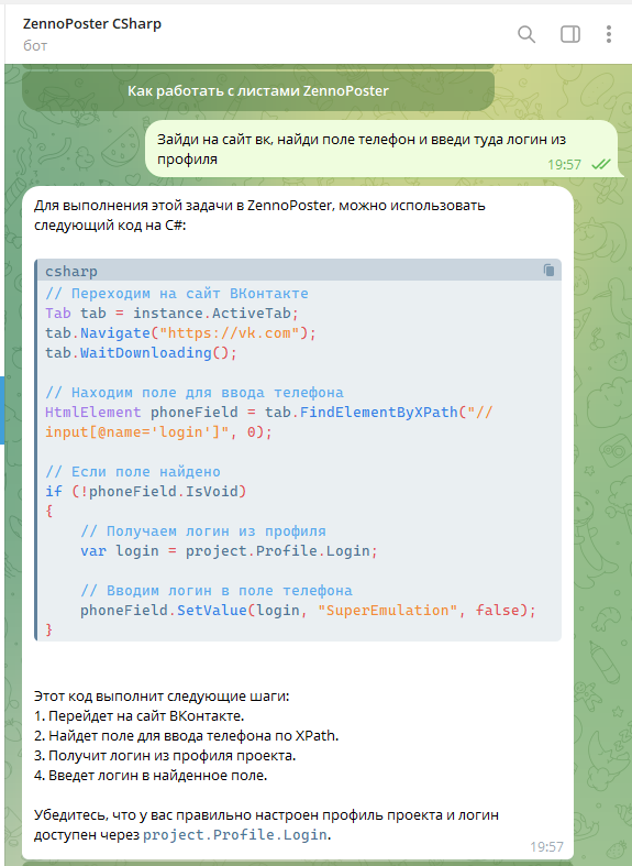

Вот так уже интересней 8-)
122894
Получил полностью рабочий сниппет, скопировал вставил и все работает)
// Переходим на сайт ВКонтакте
Tab tab = instance.ActiveTab;
tab.Navigate("https://vk.com");
tab.WaitDownloading();
// Находим поле для ввода телефона
HtmlElement phoneField = tab.FindElementByXPath("//input[@name='login']", 0);
// Если поле найдено
if (!phoneField.IsVoid)
    // Получаем логин из профиля
    var login = project.Profile.Login;
    // Вводим логин в поле телефона
    phoneField.SetValue(login, "SuperEmulation", false);
Реакции: volody00

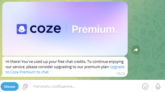

На днях Coze выкатили обновку, теперь боты начинают просить пользователей оплатить подписку
Ничего не оплачивайте! хотя скорей всего и не получится :-)
Выглядит это вот так
123242
Хотел прикупить токенов, возможно после этого все заведется, но пока проблема с оплатой, не проходит подтверждение платежа, то ли Coze ерундит, то ли виртуалка не может пройти проверки.
Пока что все очень не понятно:bc:

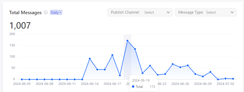

Чат бот завелся, примерный лимит 100 сообщений в день на всех. Так как пользователей не так много, пока что этого хватит
Такая вот статистика по запросам к боту, почти все дни меньше 100 запросов

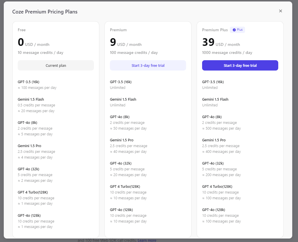

Сегодня разработчики подробней объяснили, что да как теперь стоит
Кому интересно (текст переведен)
@каждый
**Объявление: переход платформы Coze AI на платные услуги**
Уважаемое сообщество Coze AI,
Мы рады сообщить, что платформа Coze AI с сегодняшнего дня перейдет на модель платных услуг. Это обновление направлено на улучшение наших предложений услуг и обеспечение устойчивого роста. Вот ключевые детали перехода и наши планы на будущее.
**Представляем премиальные планы Coze Core**
Выберите один из следующих планов, чтобы разблокировать ежедневные кредитные лимиты на сообщения:
• Бесплатно: 10 ежедневных кредитов на сообщения.
• Премиум (9 долларов США): 100 ежедневных кредитов на сообщения.
• Премиум Плюс (39 долларов США): 1000 ежедневных кредитов на сообщения.
Пользователи могут проверить свой баланс в разделе «Управление подпиской».
**Описание ежедневного использования кредитов**
Каждый пользователь имеет 10 кредитов в день. Разные модели потребляют разное количество кредитов. Например:
10 кредитов:
• 100 вызовов с использованием GPT-3.5.
• 20 вызовов с помощью Gemini 1.5 Flash.
• 5 вызовов с использованием GPT-4o(8k).
Разработчики Coze могут решить в конфигурации выставления счетов за сообщения, будет ли пользователь или разработчик покрывать потребление кредитов сообщений для ботов.
**Связывание сторонних аккаунтов**
После оплаты премиум-класса пользователям будет предложено связать свои учетные записи Discord или Telegram. Операции на этих платформах будут расходовать кредиты сообщений со счета застройщика.
**Почему переход?**
Мы переходим на платную модель, чтобы изучить возможность монетизации услуг искусственного интеллекта и поддерживать нашу платформу. Стоимость одного вызова значительна, учитывая, что Коуз полагается на API OpenAI и Gemini.
**Планы на будущее**
Вскоре мы представим план стоимостью 19 долларов США с 200 кредитами GPT-4o для профессиональных строителей в ответ на отзывы.
Мы изучаем стратегии ценообразования и потенциальные источники дохода, чтобы лучше обслуживать вас. Ожидайте больше призовых хакатонов и возможностей получения скидок на подписку, которые позволят каждому насладиться развитием Coze.
Спасибо за вашу постоянную поддержку.
Подробности о премиуме: https://www.coze.com/docs/guides/subscription?_lang=en
С наилучшими пожеланиями,
Команда Coze AI
Поэтому перевел бота на GPT-3.5 (100 бесплатных запросов в день), лучше чем ничего.
Так же пытаюсь купить там токенов, но пока не получается, если у кого есть информация как можно оплатить, буду рад помощи. Пока через Cashinout не получается
UPD: Токены не помогут :D они только для API Coze и SDK
Для Телеграм и Дискорда только подписка, с очень дорогими условиями.
Минималка 10$ за безлимитный GPT 3.5 (который и так бесплатный) или 50 запросов в день для Omni ну такое себе.
