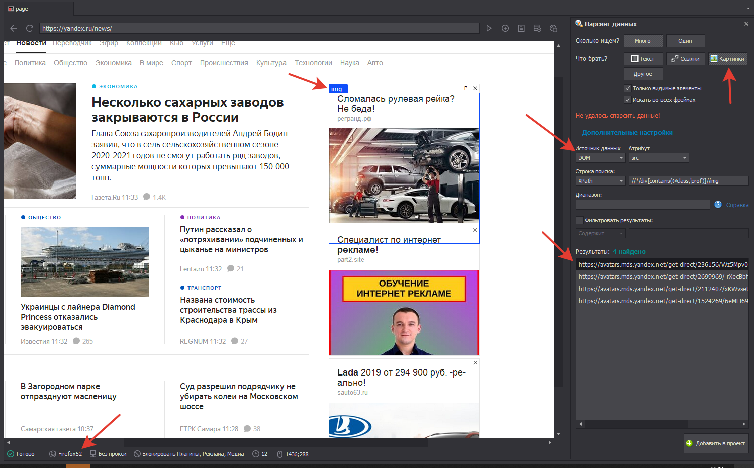

ну не знаю . пробовал и под хромом и под файрфокс, картинки парсятся нормально. как видно на скрине из DOM все и парситься.

Можно попросить пояснить работу //*/div[contains(@class,'prof')]//img . Спасибо заранее!
Весь код просмотрел, не нашел элемента prof. И почему перед img стоит две // ?
И я попробовал вставить ваш Xpath в свой проект ЗП, у меня ни чего не ищет...
50819
Phoenix78
06.11.2018
11 790
5 718
не ищет, потому что ничего и нет. видно же на скрине. надо залогинеться в аккаунт яндекса, что бы эта реклама появилась.
две // указывают любое количество узлов между условиями поиска.
contains(@class,'prof') возвращает истину если есть вхождение текста 'prof' в @class . В данном случае я просто быстренько набрал часть класса , этого оказалось достаточно что бы выделить этот div

Реклама как раз есть (чтобы Яндекс ее показал не надо логиниться). На скрине 2 картинки - арктический термос и магазин рюкзаков, это как раз реклама. То что я и пытаюсь собрать. Может быть там @class какой то динамический....

посмотрел более внимательно. нашел эту горизонтальную рекламу. в общем ситуация такая в зенке под движком файрфокса все можно найти, а вот под движком хрома дальше тега ya-recommendation-widget не пускает.
это и в самом деле похоже на "теневой DOM"
50830
ну тут только в баги тему заводить.
