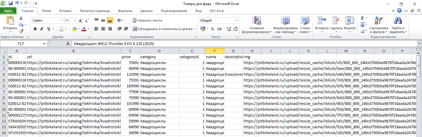

1) При парсинге для каждого товара нужно спарсить категорию.
2) Копируем данные на новый лист в Excel.
3) Удаляем дубли в категориях (Данные - Удалить дубликаты). Получили все уникальные категории.
4) Сортируем их по алфавиту. Протягиванием заполняем каждой категории порядковый номер (1,2,3 и т. п. или любая другая последовательноть, главное, чтобы id не повторялись).
5) Через функцию ВПР связываем заполненные id и категорию у каждого товара (То есть функция ВПР ищет категорию у товара на листе где у нас заполненные id для каждой категории и заполняет в соответстующее поле).

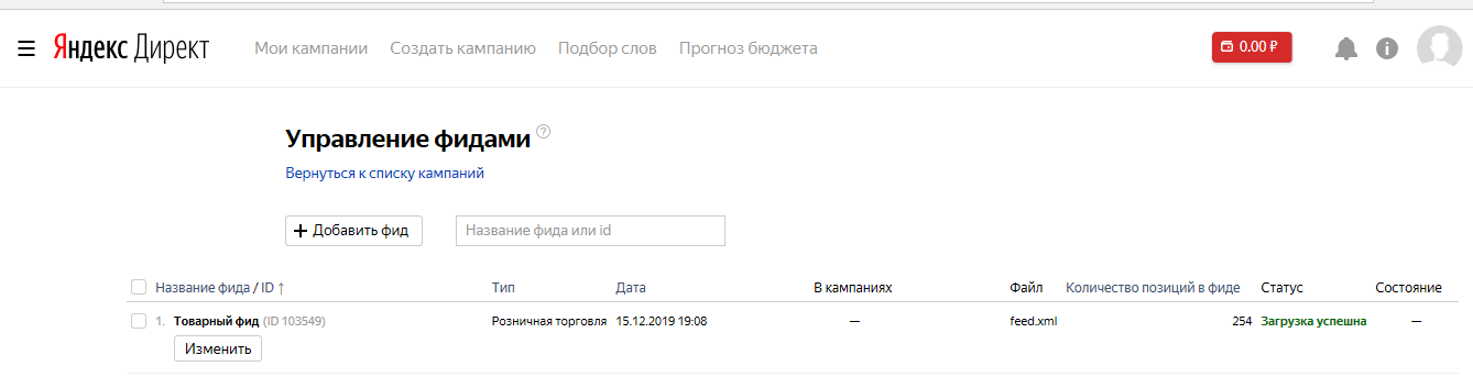

Фид успешно прошел валидацию

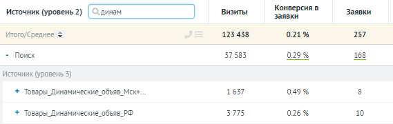

Немного статистики по кампаниям, сделанным с помощью этого фида.
