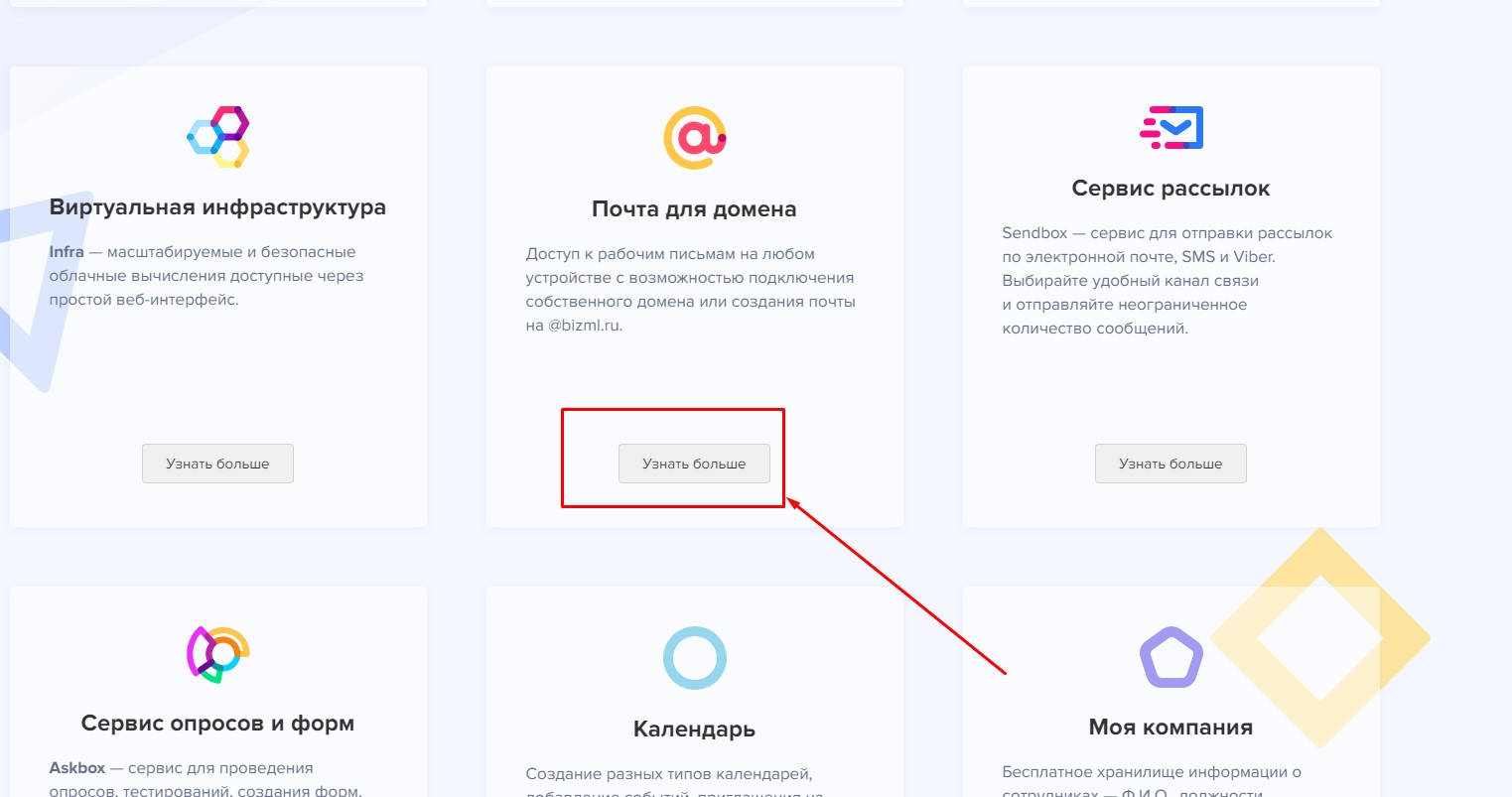

Немного листаем вниз, находим “Почта для домена” и нажимаем “Узнать больше”.

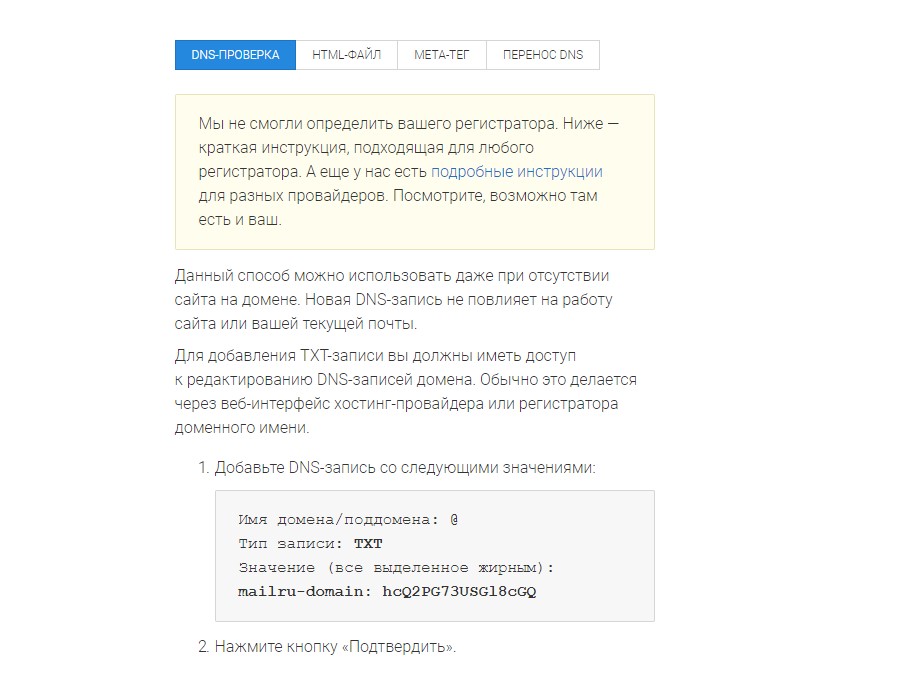

Следующим шагом нужно подтвердить права на управление доменом любым из предложенных способов
Платформа предлагает помощь в виде подробных инструкций. В моем случае, практически все мои домены привязаны к хостингу TimeWeb, куда я добавляю предложенную TXT запись

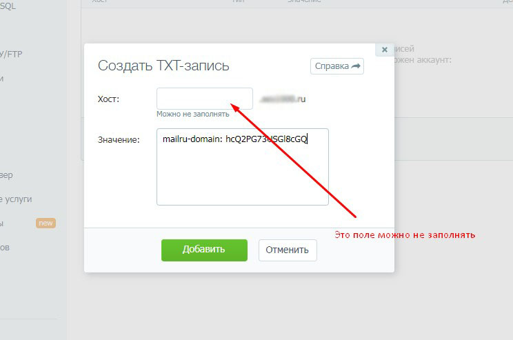

После подтверждения, нужно добавить еще одну запись в настройках DNS домена
Делается это аналогичным способом. Просто следуйте инструкции, если не понимаете, что к чему.
После проверки все готово для перехода ко второму этапу!

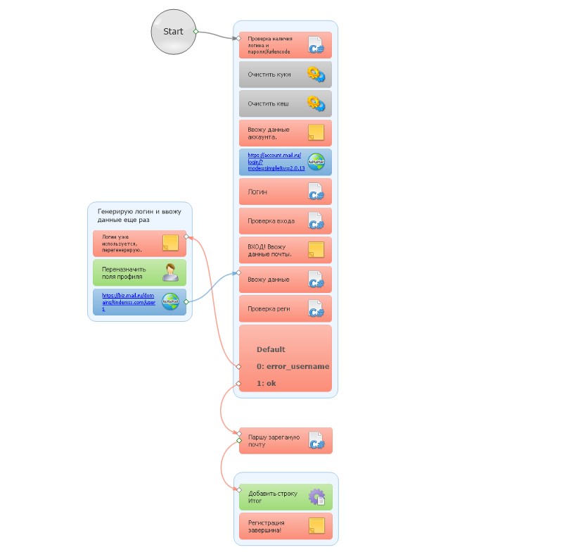

Изначально, было принято сделать шаблон на HTTP запросах. Несмотря на то, что последний год я практически все свои шаблоны делаю без браузера, я так и не смог осуществить эту задачу. Судя по всему, разработчики предоставляют свое API только по официальному запросу. Возможно, знатоки меня поправят, но я решил долго не копаться в сути проблемы, так как почты нужны были в тот же день.
Шаблон получился очень простой, потому как делает всего несколько этапов:
  1. Загрузка страницы авторизации и авторизация.
  2. Добавление нового пользователя.
  3. Ввод данных пользователя.
  4. Создание почты и сохранение её в список.

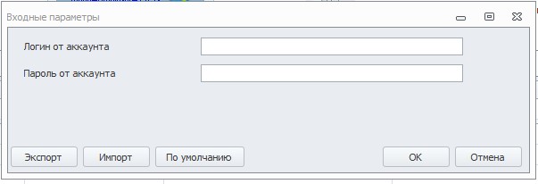

У шаблона есть входные настройки, куда нужно вписать логин и пароль от админской почты mail.ru.
Вдаваться в подробности не хочу, но все-таки отмечу пару моментов, которые свойственны любой разработке моих шаблонов.
  • Все операции с кнопками и полями ввода сообщений написаны c# сниппетами. Не то чтобы это принципиально важно в данном случае, просто я так привык.:D Шаблон получается менее громоздким, и все ошибки удобно выводятся в лог.
  • Еще я привык всегда делать различные проверки. После запуска шаблона я делаю проверку наличия логина и пароля от почты администратора. Вот таким сниппетом:
    if(project.Variables["Login"].Value.Length>0&&project.Variables["Pass"].Value.Length>0)
        return "ok"; //если длина символов в переменных не ноль, то ок
    throw new Exception("НЕТ ЛОГИНА ИЛИ ПАРОЛЯ ОТ АККАУНТА!"); //если ноль, то вывожу ошибку в лог
    если по какой-то причине данные будут отсутствовать, то информация об этом отобразится в логе.
  • После ввода данных и при переходе между страницами я всегда делаю проверки ключевых элементов в DOM-модели страницы подобным сниппетом:
    if(instance.ActiveTab.IsBusy) instance.ActiveTab.WaitDownloading();
    if(instance.ActiveTab.DomText.Contains(@"<h2 class=""page__header___1T0GIqJ"">Пользователи</h2>")) //проверяю наличия строки в DOM
        return "ok";
    throw new Exception(project.Variables["Login"].Value+": Не вошел в аккаунт!");
    таким образом, я сужаю поле непредвиденных ошибок и ускоряю последующую отладку шаблонов.

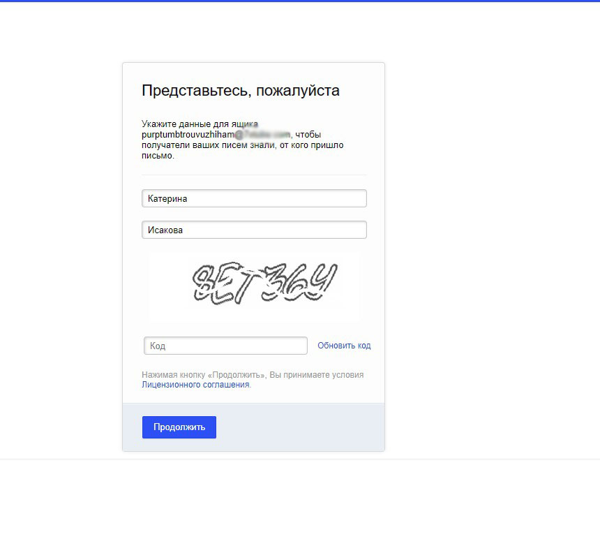

Если после создания почты, вы попытаетесь просто зайти в неё через браузер, то увидите не очень обнадеживающую картину.
В принципе ничего страшного, особенно для владельцев капмонстра, коим я тоже являюсь. Тем более данная капча появляется только перед первым входом. Мой шаблон изначально логинился в каждой почте и решал капчу. Проблемы начались, когда после создания порядка 20-ти почт, данная страница почему-то перестала отображаться, и я не мог зайти ни в одну почту. Пробовал менять IP и заходить с разных браузеров. Все это не помогало. Я уже отчаялся, но, все же, попытался зайти в почту через IMAP. После чего, я широко улыбнулся, ведь для работы через IMAP решать эту капчу не пришлось. Шаблон был на половину сжат, а работа его ускорилась в несколько раз.
Так что, никогда не отчаивайтесь раньше времени и проверяйте все даже самые абсурдные варианты.:-)

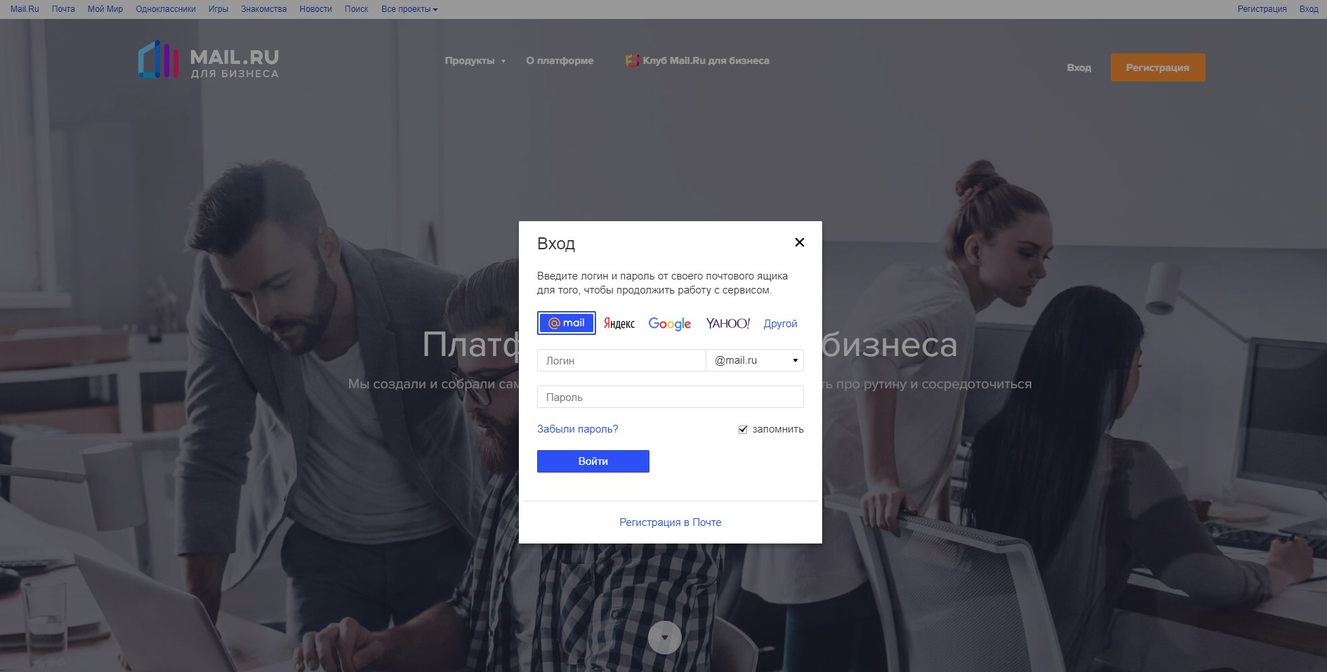

С помощью этой почты логинимся на платформе https://biz.mail.ru/.

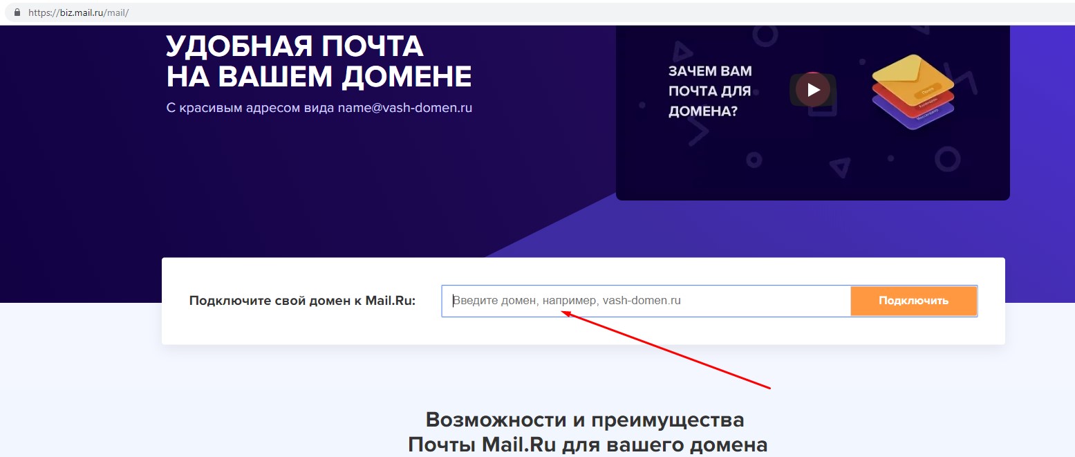

Далее вставляем свой домен, на котором желаем создать почту и жмем кнопку “продолжить”

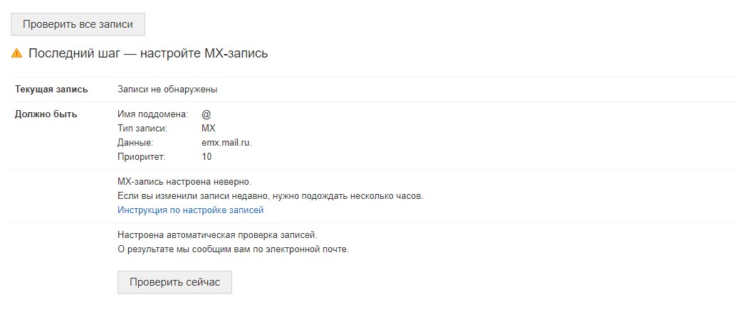

        return "ok";
Шаблон генерирует ник из 6-ти слогов, который я использую в качестве почтового логина. Таким образом, я минимизирую вероятность повторов. Несмотря на это, в шаблоне присутствует перегенерация логина на случай повтора. Я запускал шаблон в 5 потоков и создавал подряд 5000 почт на один домен. Можете попробовать нарастить потоки, скорее всего проблем с этим не возникнет. Все же не забывайте, что работа производится через один аккаунт.
ОЧЕНЬ ПОЛЕЗНЫЙ БАГ
