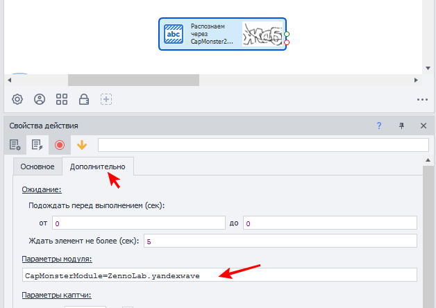

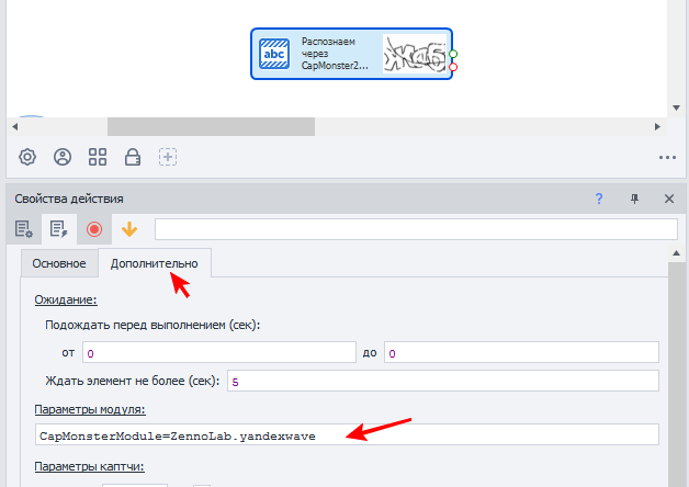

так вообще не разгадывает, что делать тогда?
Нужно отправлять каптчи конкретно на модуль yandexwave.
Если распознаете из Зеннопостера, то для этого можно прописать имя модуля CapMonsterModule=ZennoLab.yandexwave в кубике распознавания каптчи, на вкладке Дополнительно. В данный момент у вас там видимо прописан модуль CapMonsterModule=ZennoLab.yandexnew, без него отправлялось бы на универсальный модуль universal, если в настройках КМ настроена принудительная переадресация нераспознанных каптч на универсальный модуль (она настроена по-умолчанию).
а если для Key Collector то какие настройки? там только ру капча антигейт и т.д
