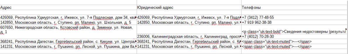

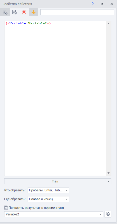

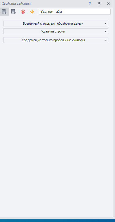

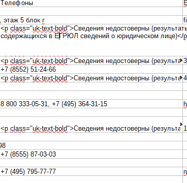

Всем привет. Столкнулся с такой проблемой, не могу удалить пробелы и теги с переменной. При парсинге (через regex) определенной информации в переменную попадаю лишние пробельные символы или теги, пытался удалить через Trim, через список - удаление пробельных символов, через замену - обработка текста, но ничего не срабатывает (замена срабатывает частично). Регулярку не могу составить таким образом, чтобы туда не попадал мусор так как есил нет нужно информации на это месте стоят теги, и как раз эти теги и попадают в переменную. Пытался парсить в список и удалять все кроме нужно инфы но как написал выше почему-то эта функция не срабатывает. Может кто сталкивался с такой проблемой?
И еще заметил, что когда запускаю выполнение поэтапно через кнопку далее выполняется корректно но если нажимаю до кона вылазят ошибки - в переменную попадают не те данные, специально брал те страницы на которых возникали ошибки и перепроверял и через кнопу далее выполняется корректно.
Одна и та же страница
То что спарсилость через кнопку до конца - https://prnt.sc/vbeqit
То что на странице - https://prnt.sc/vbesjo
То что через кнопку далее - https://prnt.sc/vbetok

project.Variables["Variable2"].Value = Regex.Replace(project.Variables["Variable2"].Value, @"<.*?>", string.Empty).Trim();
//Эта строка очищает переменную от html-тегов и обрезает пробелы в начале и в конце.
