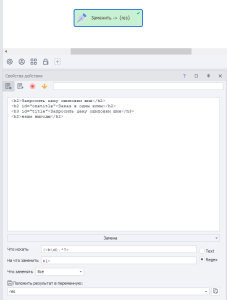

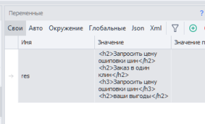

1. Регулярка: <h2.*?>
Через кубик Обработка текста - заменить на <h2>
И так же для h3.
А лучше всего групповой регуляркой (<h\d).*?>, так можно одним махом все заменить с подстановкой нужных номеров заголовков.

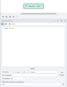

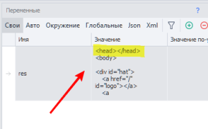

Если задача - вообще все вычистить между <head> и </head>, то такая регулярка подойдет: (?<=<head>)[\w\W]*?(?=</head>) - в 'Обработка текста' - Замена на пустоту.
140900
140901
Если только скрипт метрики убрать, то такая: <script\ src="https://mc\.yandex\.com/metrika.*?</script>
