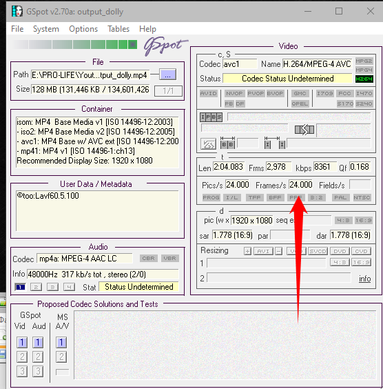

Ну вот я увидел что видео 24 кадра в секунду у меня, через GSpot. Т.е вышло 1/5 от исходного значения. 4,8 ! Вышла фигня какая-то)) что не так?(
ffmpeg -i input.mp4 -vf "select='not(mod(n,5))',setpts=PTS*(24/4,8 )" -af "aselect='not(mod(n,5))',asetpts=N/SR/TB" output.mp4

Вы выкинули каждый 5 кадр. Видео стало короче, вы его уменьшили. При установке setpts в окне cmd ffmpeg speed скотость обратите внимание.

У вас всё работает как надо. Удалили кадры и видео стало короче и быстрее.
