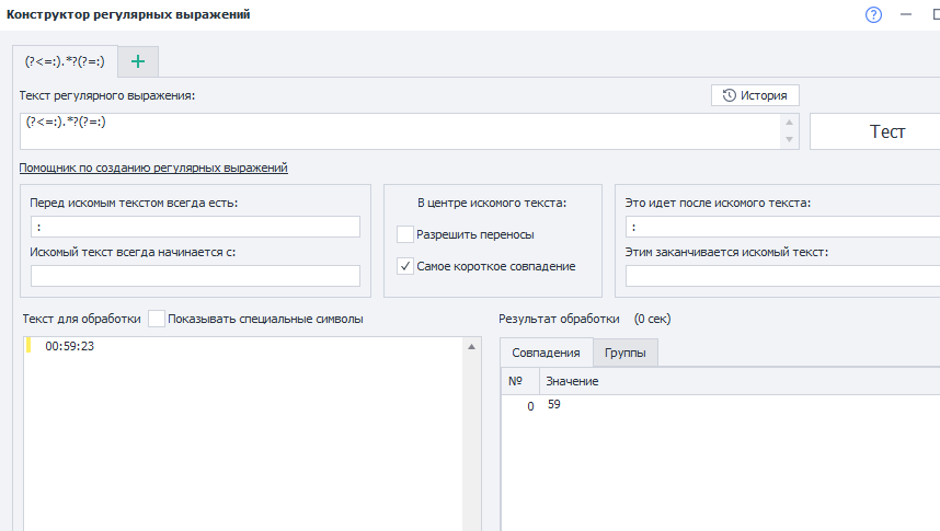

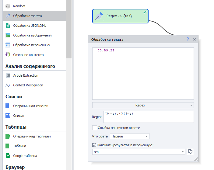

Подскажите, плиз, в переменной (формат времени) , которая всегда разная, например, 00:59:23 нужно удалить впереди и сзади три символа, чтоб остались только минуты - 59 . Как реализовать? Я новичок, не могу разобраться сам. Спасибо!
22 373
9 959
Можно разными способами это сделать, напрмиер 'Обработка текста - Regex', по регулярке: (?<=:).*?(?=:)
Также можно с помощью 'Обработка текста - Подстрока' и 'Обработка текста - Split'.
