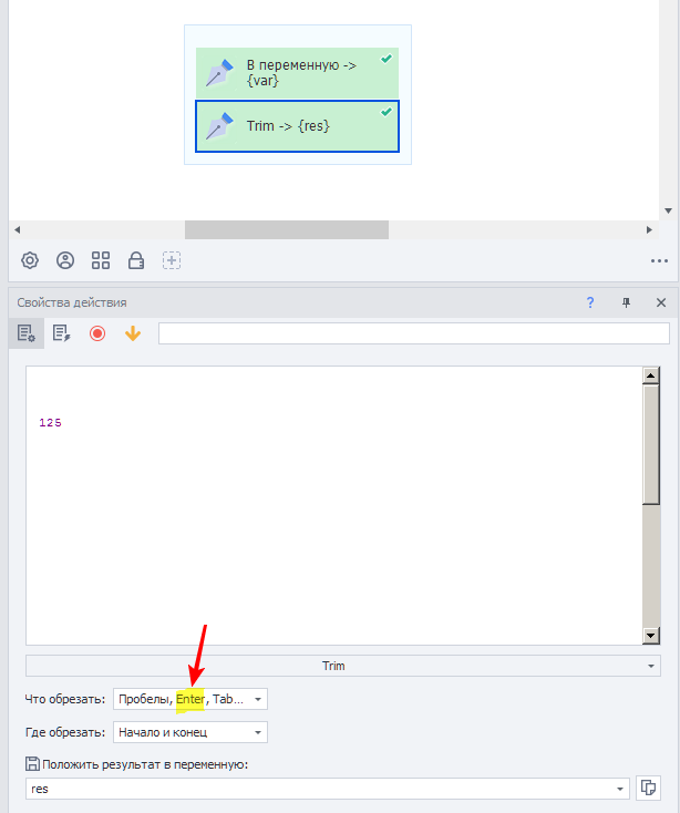

20 270
9 054
Нифига он не образает. Там в коде куча Trim - и строки не удалил.
Можете привести свой исходник содержания переменной, при котором не срабатывает Trim?
Trim строки должен удалять также.

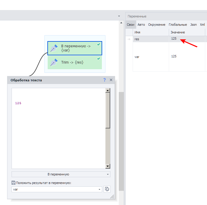

Phoenix78
06.11.2018
11 790
5 718
я не понимаю всей этой темы :-) а что вообще происходит ?
71657
вот таблица, которую скинули. нормально трим отрабатывает :-)
71659
