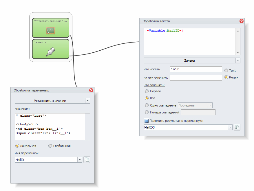

Хотелось бы, чтобы можно было указать в списке удалить пустые строки, или же чтобы можно было регуляркой задать, Строки, не содержащие текста, т.к. на данный момент удаление пустых строк превращается в мучение.
Вот так еще можно, вообще-то
UPD: На выходе, в переменной MailID3 мы получим данные, без пустых строк
Да, можно, но это не удаление пустых строк из списка, а удаление из переменной. Чтобы таким образом удалить строки из списка нужно построить ветку из кучи дополнительных действий...

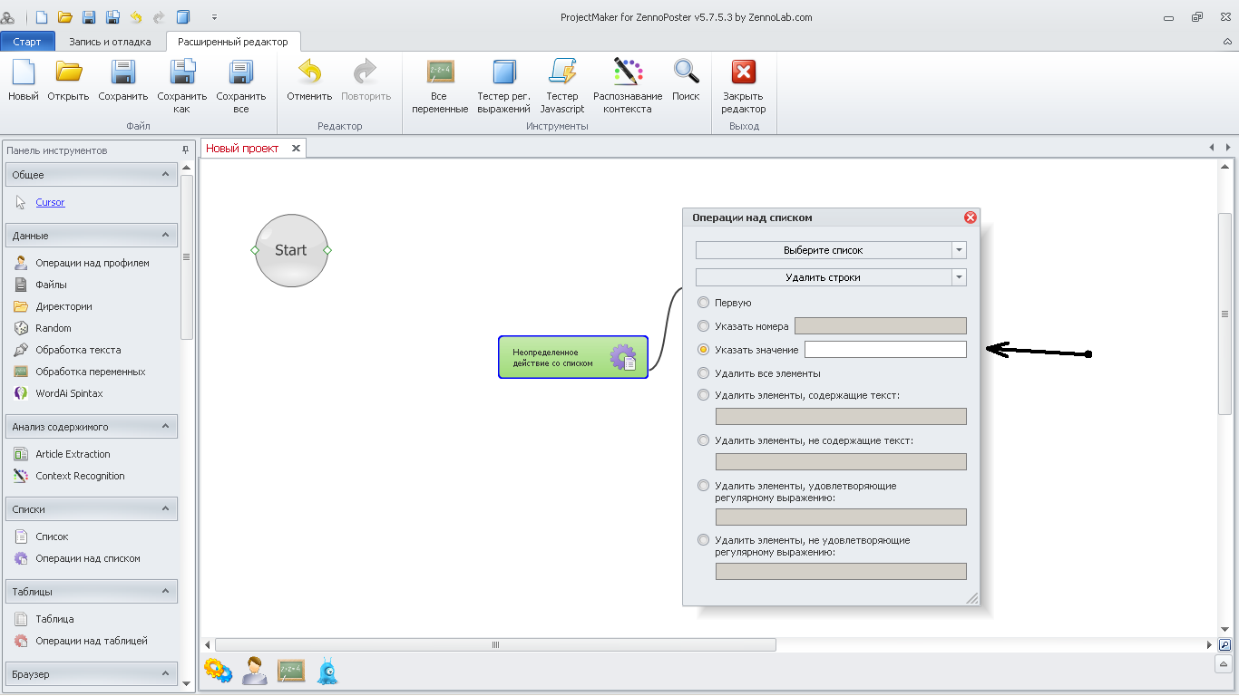

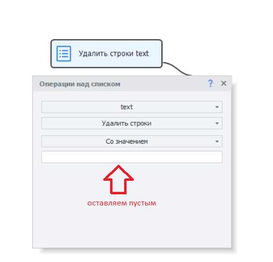

пустые строки ,не всегда на самом деле пустые ,ну а если они пустые точно ,лично я делаю так---Поле "указать значение" ,оставляем пустое.
