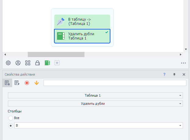

vasyaya Client Регистрация 09.02.2015 Сообщения 555 Благодарностей 35 Баллы 28 28.11.2022 #1 Подскажите пожалуйста. Как можно удалить строку в таблице, содержащий слово в переменной, кроме первого совпадения?
Sergodjan Administrator Команда форума Регистрация 05.09.2012 Сообщения 20 339 Благодарностей 9 088 Баллы 113 28.11.2022 #2 vasyaya сказал(а): Подскажите пожалуйста. Как можно удалить строку в таблице, содержащий слово в переменной, кроме первого совпадения? Нажмите, чтобы раскрыть... Если заведомо известно, напрмиер, что нужно ориентироваться на конкретный столбец X, то под задачу подойдет удаление дублей по столбцу X: Реакции: vasyaya
vasyaya Client Регистрация 09.02.2015 Сообщения 555 Благодарностей 35 Баллы 28 28.11.2022 #3 sergodjan66 сказал(а): Если заведомо известно, напрмиер, что нужно ориентироваться на конкретный столбец X, то под задачу подойдет удаление дублей по столбцу X: Посмотреть вложение 100107 Нажмите, чтобы раскрыть... Да, идеально) Спасибо большое! Реакции: Sergodjan
