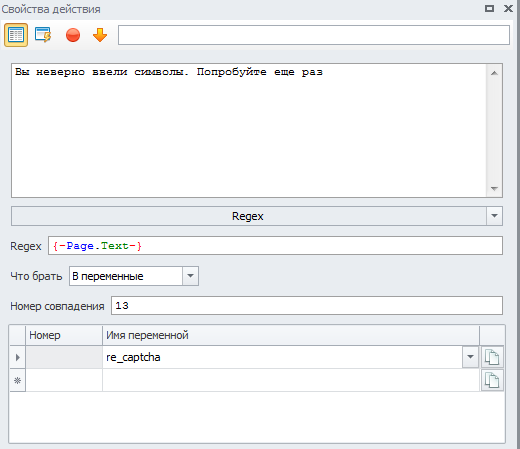

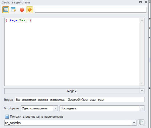

45087
20 309
9 076
Вот тут и начались сложности) Я с регулярками еще не знаком. Новичок совсем еще. 3 день только работаю с прогой)
Я вот тут уже все перепробовал) Не выходит) Ткните пальцем если не затруднит...
1 вариант:
45088
2 вариант:
45089
Реакции: tiptopvkr
