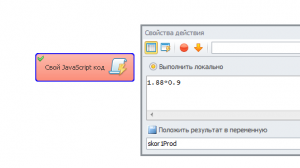

Стоит задача взять 90% от дробного числа. Например 1,88*0,9
Как это сделать средствами C# или JS?
baimkin
04.08.2015
283
111
очень просто, главное ставить точки, а не запятые в дробях upload_2016-3-10_10-25-40.png
